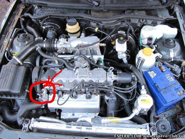

возник вот такой вопросик. А что это за датчики???
Прикрепления: 3683166.jpg (74.1 Kb)
ptwДата: Суббота, 19.Фев.2011, 23:04:42 | Сообщение # 139
ZeR0,
с двумя проводами датчик температуры на мозги (от него тоже проблема может быть,он дает показания) , с боку с одним проводом датчик на панель приборов.

а как его полное название, или номер по каталогу? он вроде у меня обломан.И как проверить его работу? И 14 ошибка с ним связана? wacko
14 конешно - цепь температуры охлаждающей жидкости высокая температура
Закажи Dello http://exist.ru/price.aspx?sr=29&pid=EC0036E2 у меня стоит нормально работает дешево и проверишь.
