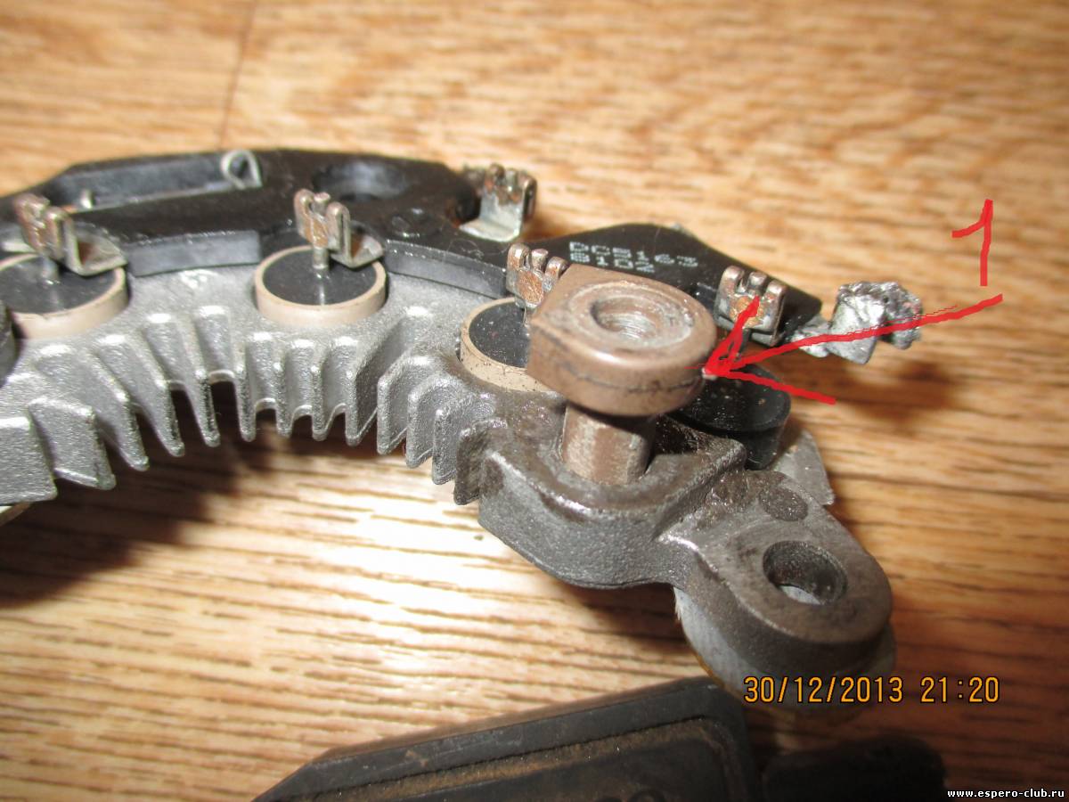

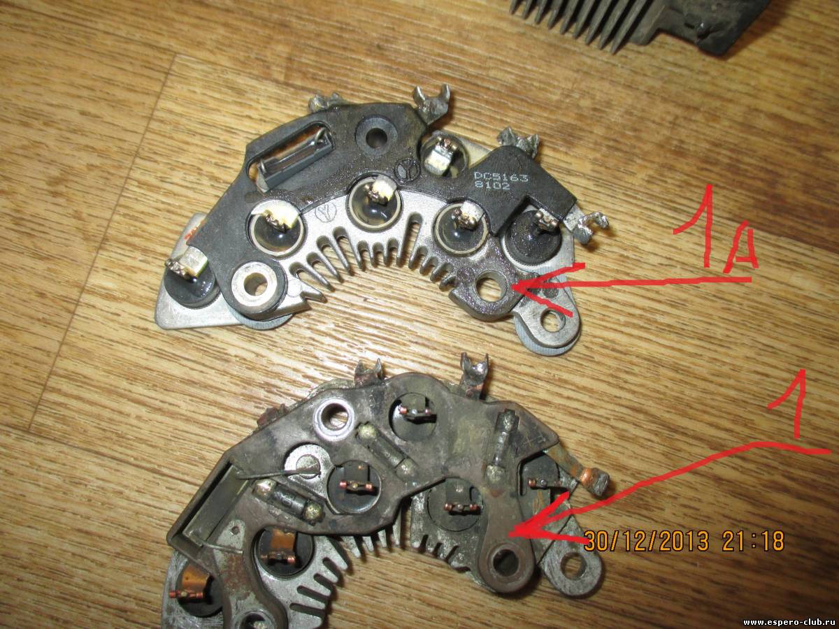

У меня гена тоже пал в кому.Решил восстановить.Купил мост диодный с ксюхи немного доработал и все поехало.Цена 1000р. НО Т.к он немного отличается(визуально нет маленьких диодов) не тухла лампа зарядки ,но при этом зарядка шла.Купил оригинал в кореане 2100р,все потухло и все работает как часы.
новый родной не сфоткал забыл sad осталась коробка если надо.
Стрелками на фото указано место дароботки. Не каких болгарок и ожидания когда в дороге накроется тазовский мост
Прикрепления: 8299180.jpg (172.7 Kb)
vikzag09Дата: Понедельник, 30.Дек.2013, 22:14:49 | Сообщение # 173
Сообщений: 2161
Прикрепления: 2184715.jpg (112.6 Kb)

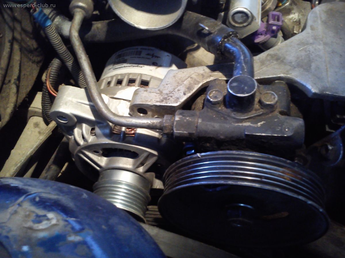

Всем привет) может кто такой способ установки ВАЗовского генератора уже говорил, вот как я его ставил на Эсперу:
Так как он был куплен новым и, соответственно, был на гарантии, было решено ничего в нём не резать и не стачивать. Мы решили изменить положение кронштейна, для чего разрезали нижнее крепление
тобы не резать нижнее крепление генератора, при помощи подходящего болта с гайкой, и обрезка трубки, выпрессовали из нижнего кронштейна распорную втулку
Но так как в образовавшееся пространство генератор стал заходить слишком свободно, мы вставили эту втулку с другого конца
Путём точных измерений мы пришли к выводу, что кронштейн надо поднять на 7мм, для чего великолепно подошли простые гайки, которые мы подложили под кронштейн.

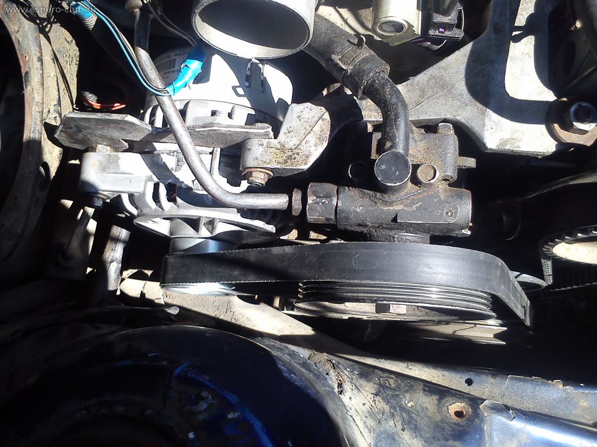

Все сделал как паказывается начал надевать ремень родной а он не в какую не хочет натягиваться и все
Прикрепления: 9964386.jpg (100.5 Kb)
AiSДата: Понедельник, 28.Июл.2014, 07:57:13 | Сообщение # 176
dmitriy19, точите шура---точите....они золотые biggrin biggrin biggrin
или ремень немного длинней купить
dmitriy19Дата: Вторник, 29.Июл.2014, 16:04:52 | Сообщение # 177
Сообщений: 5
купил длиней ремень от газельки теперь вот в чем проблема на фото видно
Прикрепления: 2023623.jpg (154.2 Kb)
ter77Дата: Вторник, 29.Июл.2014, 16:51:26 | Сообщение # 178
Сообщений: 271
Была такая же ерунда после схожего колхоза! Победил просто- перевернул шкив насоса ГУР наеборот, теперь все норм! biggrin
ter
dmitriy19Дата: Вторник, 29.Июл.2014, 18:26:22 | Сообщение # 179
Сообщений: 5
Да да перевернул все нормально стало biggrin спасибо большое за помощь а то бы натворил делов по незнание biggrin
MaKcuMДата: Среда, 30.Июл.2014, 09:35:44 | Сообщение # 180
Цитата dmitriy19 ()
Да да перевернул все нормально стало спасибо большое за помощь а то бы натворил делов по незнание
Ты уже натворил... На КВ и натяжителе тоже перевернул? Естественно нет, посему у тебя ремень сейчас стоит с перексом - отсюда более быстрый износ ремня, и возможный соскок его со шкива. Проще было крепления генератора сделать как на родном (немног подогнуть пластину). cool
