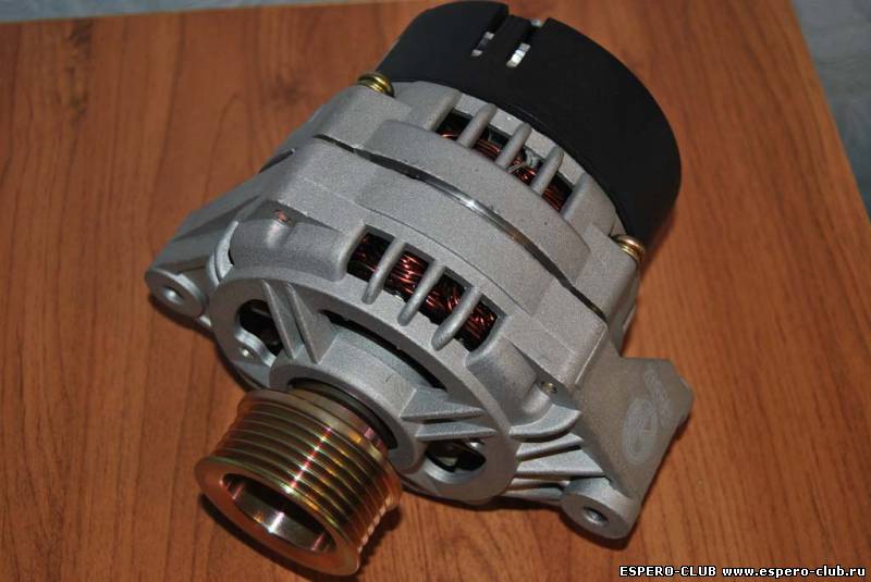

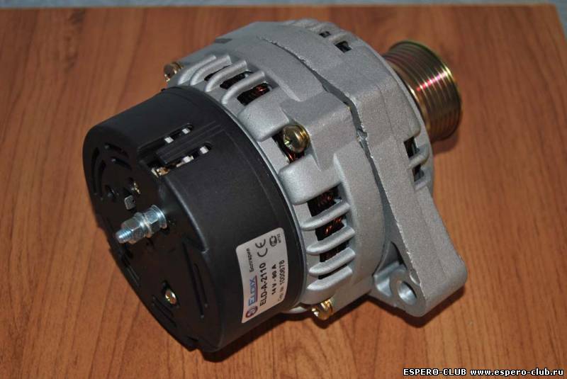

КСТАТИ, вот фото нового генератора перед установкой, на всякий случай.
http://s016.radikal.ru/i334/1010/4e/c64e30ab3d3c.jpg
http://s013.radikal.ru/i323/1010/78/cd43ac3b7e43.jpg
http://s015.radikal.ru/i331/1010/56/a68aca1e9f82.jpg
http://s015.radikal.ru/i330/1010/5a/99e98d7c4972.jpg
Сообщение отредактировал BaiDa - Среда, 27.Окт.2010, 19:32:49
