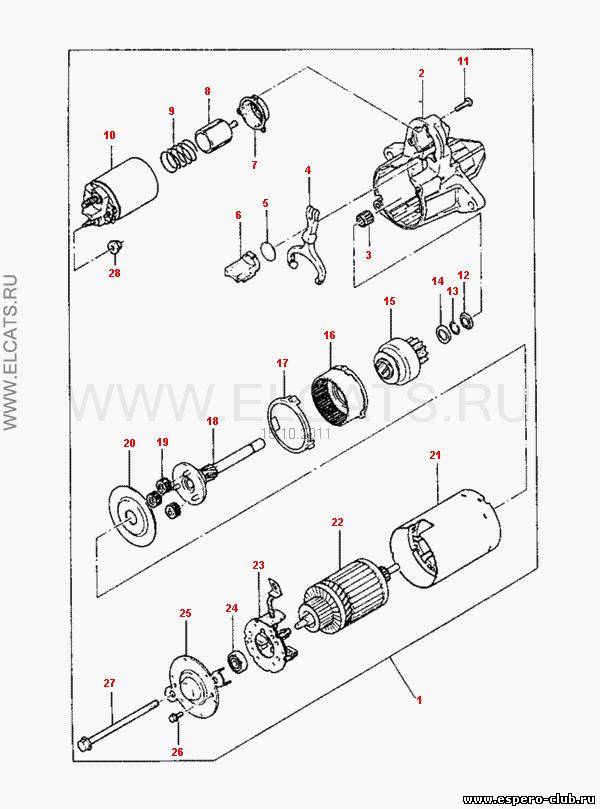

При запуске стартер срабатывает, начинает крутить движок, крутит мож чуть меньше секунды,а дальше звук в холостую крутящегося стартера,при этом ремни не крутятся. Иногда заводит если повезёт в чем проблема?? и где можно в москве найти втягивающее если это оно? и ещё мож от нашей машины какой нить подходит? и как снять вообще стартер? как к нему подлезть?

ReduktorДата: Пятница, 14.Окт.2011, 21:40:23 | Сообщение # 84
Сообщений: 1965
ZeR0, это БЕНДИКС
(с) Тот самый ...
ZeR0Дата: Суббота, 15.Окт.2011, 00:16:30 | Сообщение # 85
Сообщений: 152
что именно подрозумевается под бендиксом, втягивающее или именно бендикс? который стоит на валу 15 номер на фото
Прикрепления: 6988919.jpeg (56.8 Kb)
neoДата: Суббота, 15.Окт.2011, 01:00:16 | Сообщение # 86
Сообщений: 250
да номер 15, имеется свойство ствчивание зубье
