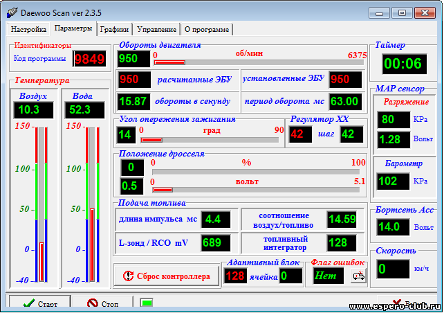

Alex_svkДата: Вторник, 07.Фев.2017, 10:01:52 | Сообщение # 54
Сообщений: 611
Цитата Max_EQ ()
выходное напряжение - 5в при атмосферном давлении.
При включенном зажигании у меня так и показывает ( 0кПа)
При работающем двигателе 80кПа... (1,3В).
Притом везде пишут что такое низкое напряжение на выходе и должно быть, даже переменный резистор ставят на 1,2 - 1,3В...
Народ сказал что это или ЕГР (что практически ни у кого от его заглушивания ничего не меняется), либо сам ДАД виноват.
Советовали перекинуть шланг с РДТ, типа там вакуум больше???
Я так понял это нужно временно поменять шланги местами?
Прикрепления: 4263633.png (48.7 Kb)

Orange53Дата: Вторник, 07.Фев.2017, 11:54:25 | Сообщение # 55
Сообщений: 946
Alex_svk, 80 кпа много ... должно быть около 25 .
Шланг перекинуть нужно что бы исключить не правильное подключение / засор итп в заслонке .
К стати в шланге дада часто собирается конденсат , в принципе он не мешает но и не помогает канешн .
Надо прогреть и посмотреть сколько будет время впрыска ... желательно если будет меньше 4х

Alex_svkДата: Вторник, 07.Фев.2017, 13:40:36 | Сообщение # 56
Сообщений: 611
Это я уже понял. Непонятно только почему напряжение показывает вроде как правильное.... нексиеводы и сенсоводы пишут про 1,3В...
Поменять местами просто? Со шланга засасывает конкретно, при этом вытыкание шланга негативно сказывается на работе двигателя.

А длина импульса регулируется потенциометром или расчитывается ЭБУ опираясь на ДТВ и ДАД ?
СО регулировали, но при этом машина глохла при трогании и тупо разгонялась, на автомате самоходом трогалась не уверенно, приходилось на педаль нажимать. Прибавил сам до нормальной работы двигателя... На расход это опять же не повлияло biggrin

Щас глянул логи ...примерно 1.3....1.5 v на хх дад выдаёт .
Возможно прога не правильно показывает. Попробуй деу ресерч

Alex_svkДата: Понедельник, 13.Фев.2017, 23:20:06 | Сообщение # 59
Сообщений: 611
Померил Напряжение на контактах ДАД при заведенном двигателе. 1,38 - 1,4. Значит комп показывает правильно, но в кПа переводит не корректно.
Сколько должно быть напряжение?
---->Я на DRIVE2<----
Orange53Дата: Вторник, 14.Фев.2017, 08:32:37 | Сообщение # 60
Сообщений: 946
Alex_svk, примерно 1.3 ....1.5 v у меня на хх ...
Выше писал про эт )
Видимо проги просто не правильно показывают ..
от атмосферного вычесть то что на экране ..будет реальное smile
