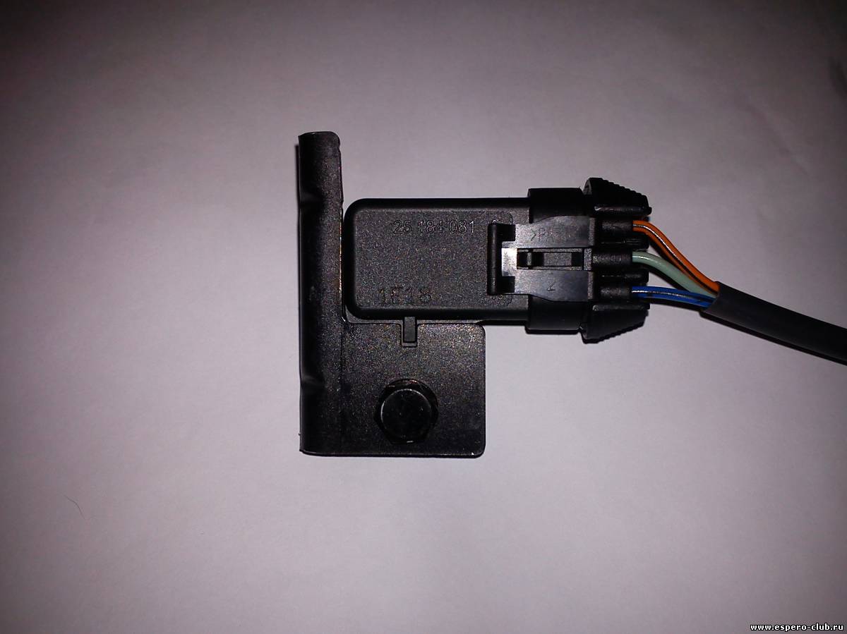

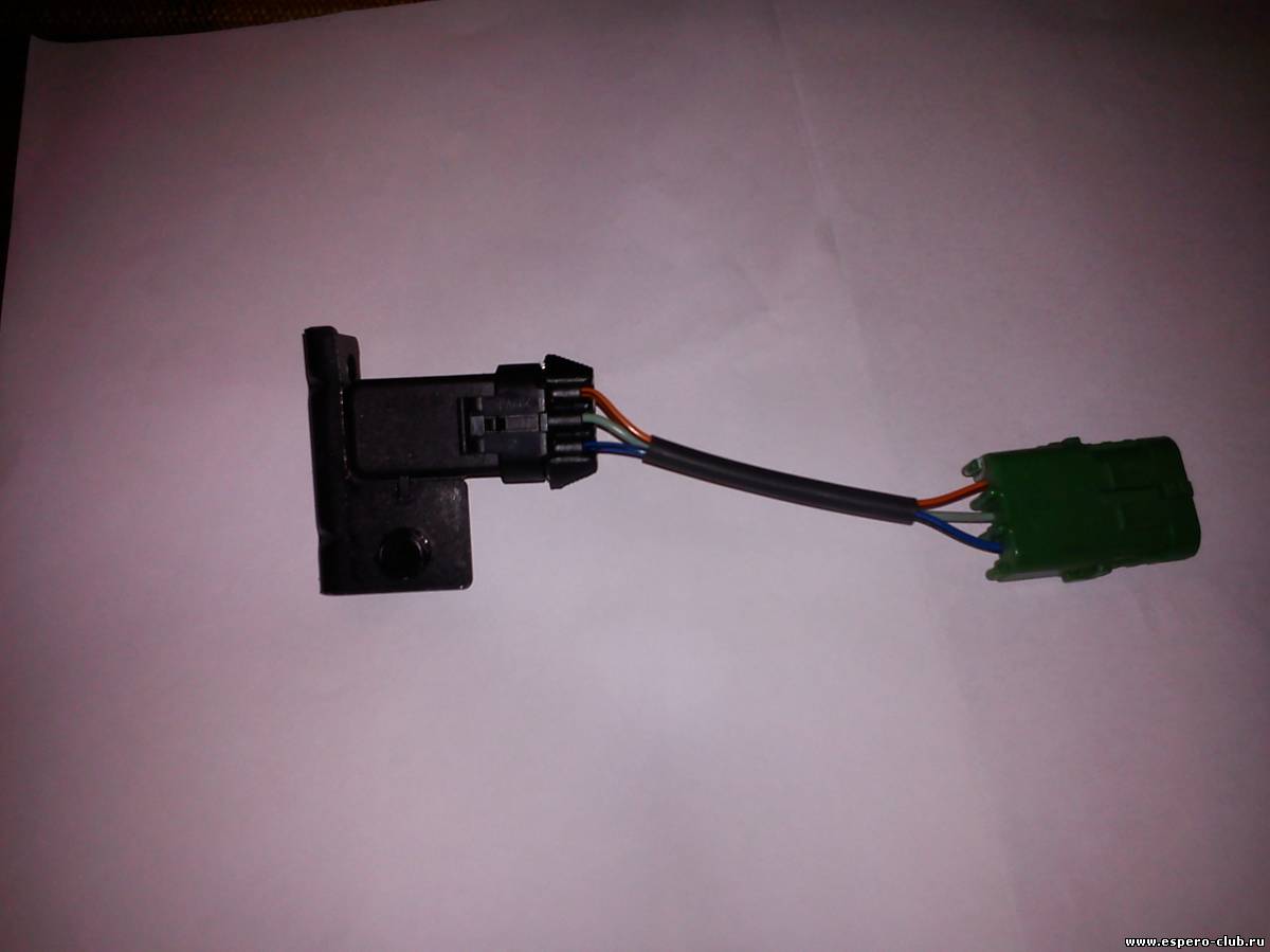

заказал, пришел не тот который стоит. кто нибудь видел такой?
Добавлено (07.Июл.2012, 20:48:51)
и пойдет он нам?
Прикрепления: 1947376.jpg (64.1 Kb) · 4241398.jpg (41.2 Kb)
lexa954Дата: Суббота, 07.Июл.2012, 21:06:26 | Сообщение # 5
поставь и посмотри как работает дрыгатель
Orange53Дата: Суббота, 07.Июл.2012, 21:58:10 | Сообщение # 6
Сообщений: 946
Temnyi, lexa954, Лучше не подключать пока не известна распиновка , хотя скорей всего она совпадет ) но вот если нет и полярность не то можно запороть датчиг .
TemnyiДата: Суббота, 07.Июл.2012, 22:19:17 | Сообщение # 7
Сообщений: 484
так его номер 16137039
Добавлено (07.Июл.2012, 22:19:17)
вроде про него здесь и писали
LinkДата: Суббота, 07.Июл.2012, 22:24:34 | Сообщение # 8
а где у него штуцер под трубку?
TemnyiДата: Суббота, 07.Июл.2012, 22:35:34 | Сообщение # 9
Сообщений: 484
есть, а номер на датчике 25184081
Добавлено (07.Июл.2012, 22:35:34)
в поиске идет на Daewoo и шевролёт
Max_EQДата: Суббота, 07.Июл.2012, 22:35:59 | Сообщение # 10
Сообщений: 2889
могу ошибаться, но он, IMHO, монтируется прям на коллектор - не через шланг, а пипка датчика входит в отверстие коллектора.
TemnyiДата: Суббота, 07.Июл.2012, 22:45:56 | Сообщение # 11
Сообщений: 484
ставить или нет? вот в чем вопрос biggrin
Добавлено (07.Июл.2012, 22:45:56)
Max_EQ, и что получается в коробку от моего положили другой? а ведь экзист обратно сцука не принимает sad
Orange53Дата: Воскресенье, 08.Июл.2012, 10:28:53 | Сообщение # 12
Сообщений: 946
Temnyi,
Похоже что работать не будет
http://www.abtoma.ru/BOOK/dMAP.pdf
TemnyiДата: Понедельник, 09.Июл.2012, 17:05:12 | Сообщение # 13
Сообщений: 484
получается что этот датчик импульсивный?
