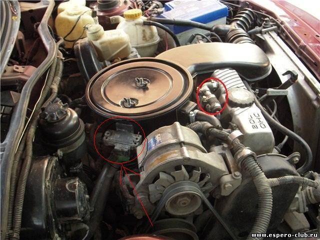

Почитал информацию по выше указанной ссылке, там написано что место установки ДАД либо перегородка между двигателем и салонам либо на крыле, а вот у меня возник вопрос может ли ДАД устанавливться в корпус воздушного фильтра. На фотографии стрелкой помечен датчик я думаю что это ДАД?
Может я ошибаюсь?
Прикрепления: 6419311.jpg (65.1 Kb)
YriyДата: Пятница, 09.Ноя.2012, 12:45:02 | Сообщение # 20
Похож. А как удобно расположен ГЕНА. biggrin
