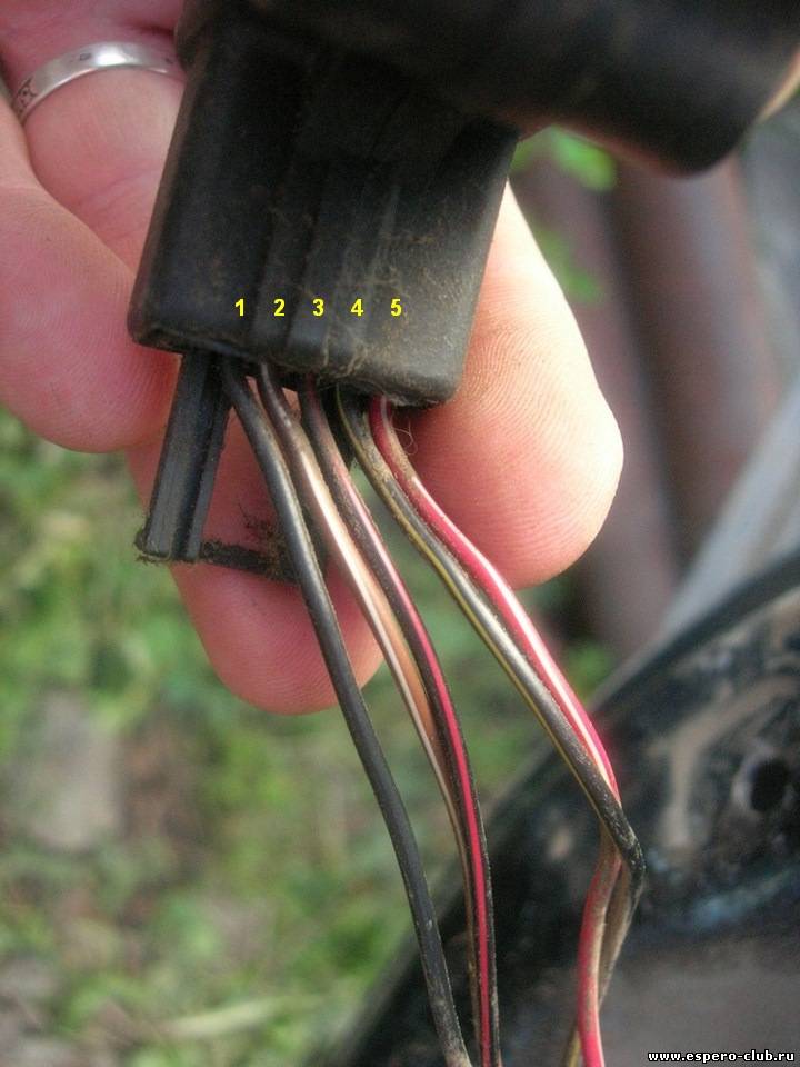

Снял главный активатор и стал тестить.
1 — масса
2 — на открытие при подаче минуса. Когда закрыто на нем +12В. Когда открыто 0В.
3 — на закрытие при подаче минуса. Когда закрыто на нем 0В. Когда открыто +12В.
4 — на закрытие, импульс +12В на моторчик.
5 — на открытие, импульс +12В на моторчик.
так?
Попробовал подключить сигу по способу, который я описывал - ноль эмоций. Куда садить сигу? И каким способом управлять - подавать плюс или массу?
Добавлено (24.Июл.2013, 22:00:17)
Перерезал 4 и 5, подключил цветные провода сиги к концам соленоида, черные — на минус, и… закрывает, но не открывает — как будто силы не хватает. В сиге ограничение 10А, а у нас вроде как вы говорите импульс 25А что ли… А может это из-за того, что у меня блок жаренный ))))
Забил на это дело. Оставил систему с доп соленоидом.

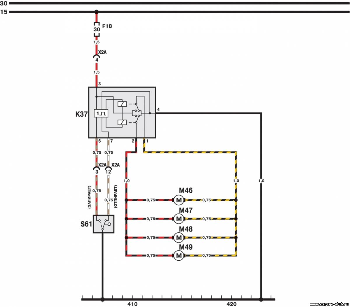

Спрошу в этой теме чтогб не мусорить.Никто не знает сколько должно вольт приходить на правый передний активатор при открытии?
Alex_svkДата: Вторник, 24.Сен.2013, 23:03:15 | Сообщение # 259
Сообщений: 611
12+ в идеале. вот тут же http://espero-club.ru/_fr/1/2781847.jpg схемка в помощь.
