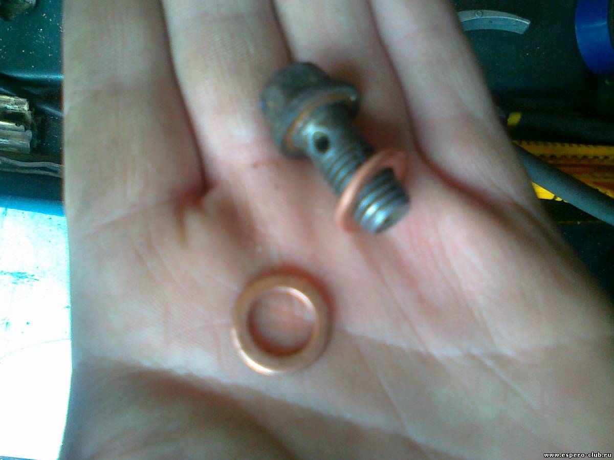

1. Медные колечки, уплотняющие стык пер. тормозных шлангов и суппорта
2. Ваз классика

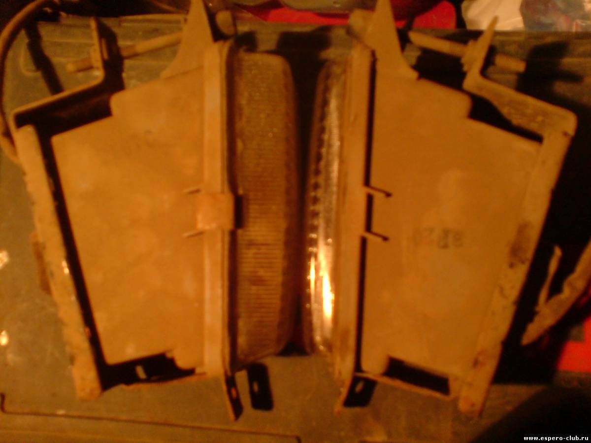

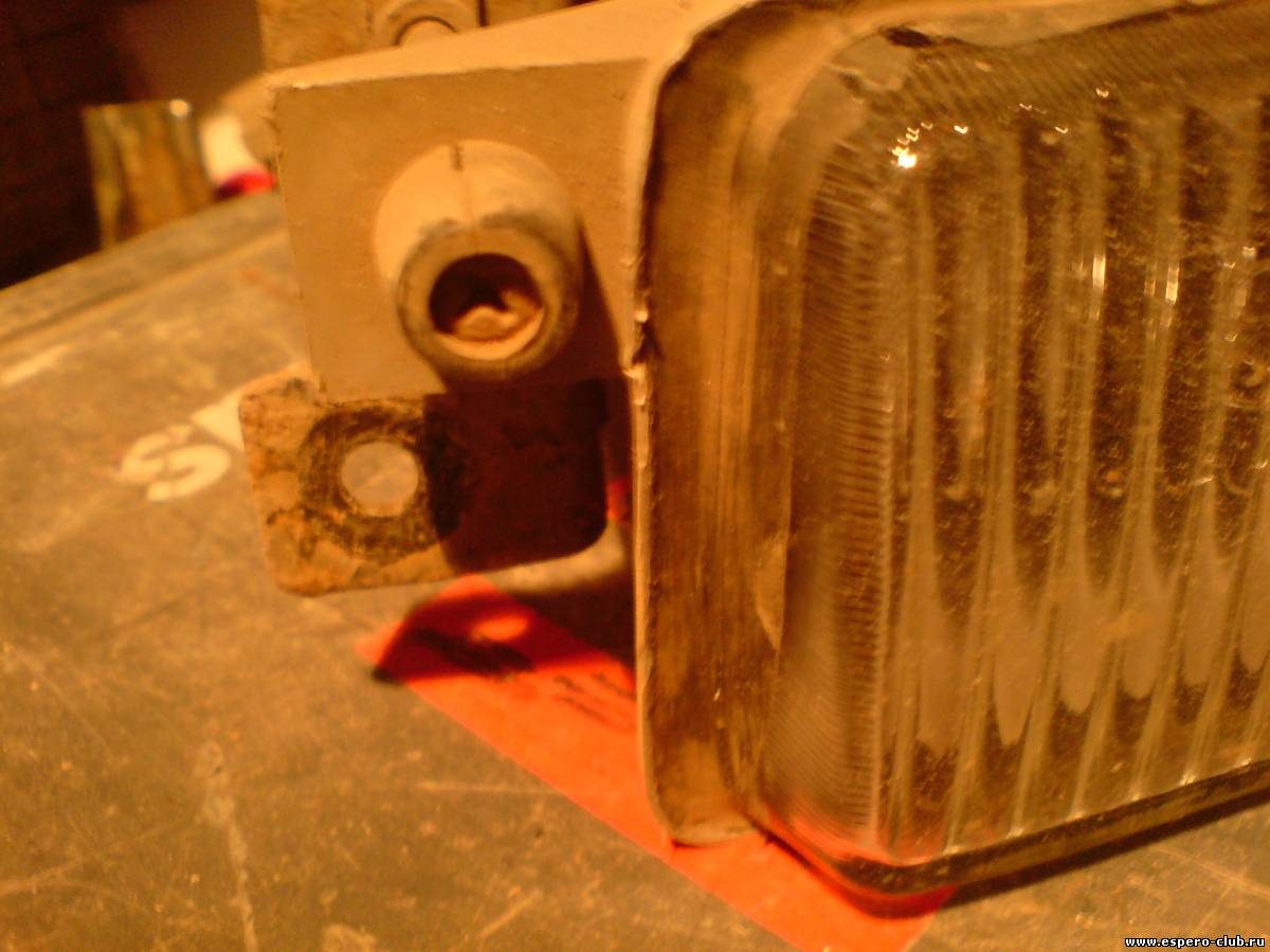

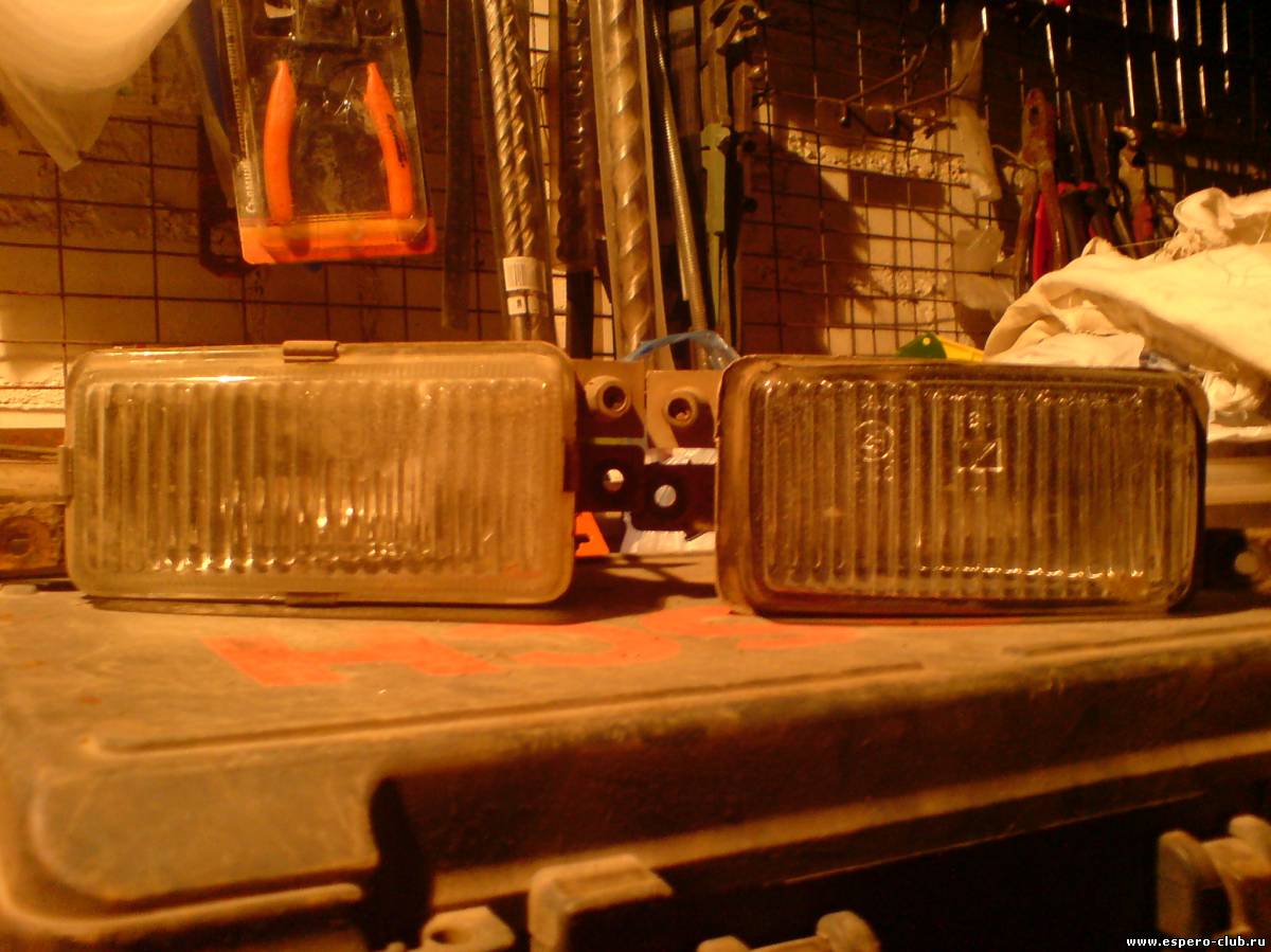

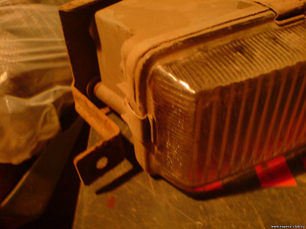

kostroma21Дата: Воскресенье, 20.Янв.2013, 23:50:25 | Сообщение # 86
Стёкла для наших противотуманок подходят от вазов...стоят 15р...на 5мм короче(не критично).Есть белые и жёлтые.Уже лет 5 стоит...не отличить.

Цитата (vikzag09)
а точнее?
У вазиков... не знаю каких...есть противотуманки похожие стёклышками на наши Я Когда разбил противотуманку...пошёл в вазовский магаз...купил такое стёклышко.С нашей противотуманки срезал битое очистил от герметика и приклеил вазовское стёклышко.Оно на 5 мм короче нашего...но это не критично.Внешне не отличить.Если чесно я по своим противотуманкам уже не скажу какую ремонтировал...забыл
