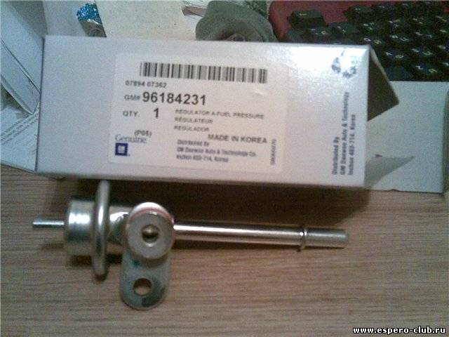

1. РДТ
2. Подходит от LEGANZA (96184231)
3. Без переделок (по крайней мере у меня! У некоторых обратка на резьбе!)
Прикрепления: 9975345.jpg (53.1 Kb)
