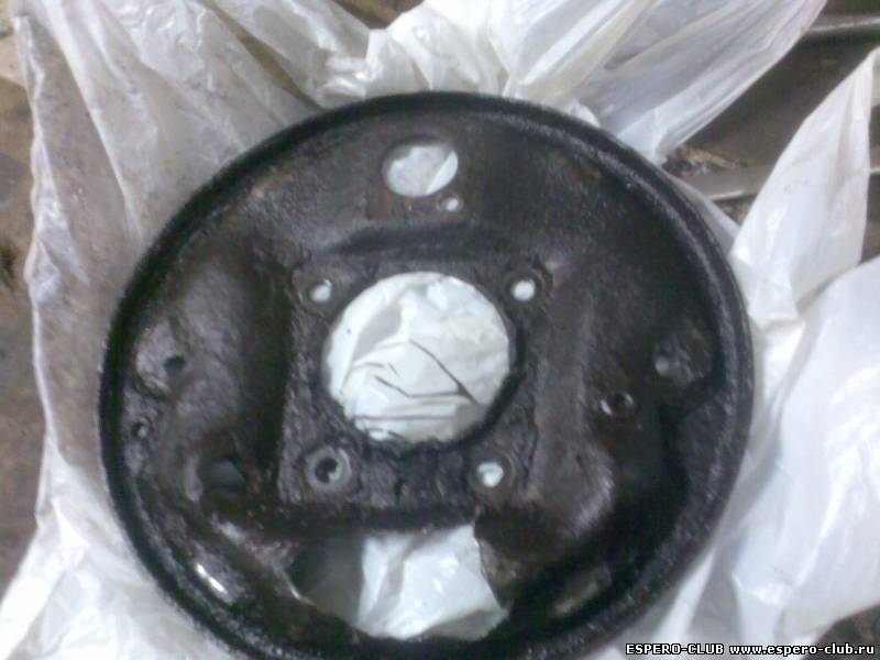

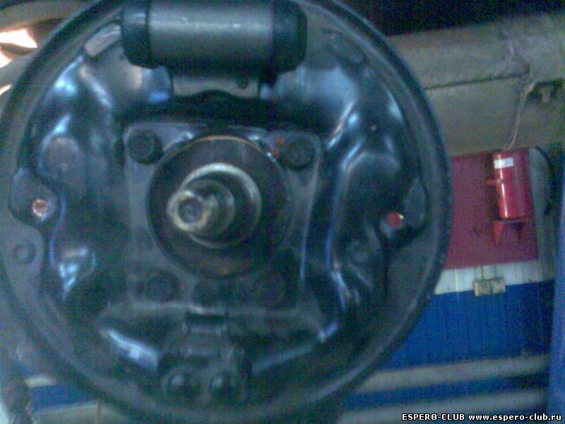

аварияДата: Четверг, 27.Янв.2011, 20:55:21 | Сообщение # 53
Сообщений: 48
1.тормозной щит(тормозной пыльник барабана)
2.дэо нексия
3.доработок не требует
Прикрепления: 2105323.jpg (44.7 Kb) · 6694829.jpg (55.7 Kb)

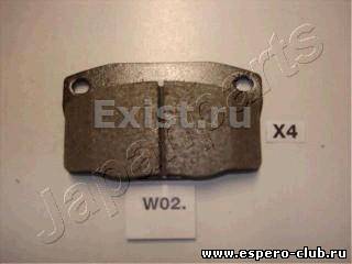

MAPTiniДата: Понедельник, 17.Окт.2011, 03:33:21 | Сообщение # 59
Сообщений: 58
1 тормозные колодки передние, у кого такие
2 от москвича 412
3 москвичевские длиннее на 1.5 см гдето. хорошо спиливаются болгаркой. и отверстия чуть уже, рассверливаются сверлом на 7
Думаю вполне вариант, когда ехать надо, магазинов для корейцев нет и в помине, а шеркать тормозной диск железом от колодки ой как не хочется smile
Прикрепления: 3739381.jpeg (16.0 Kb)
