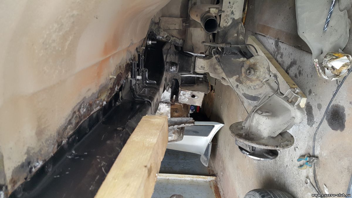

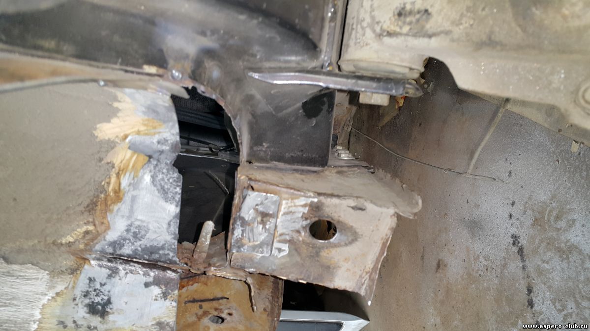

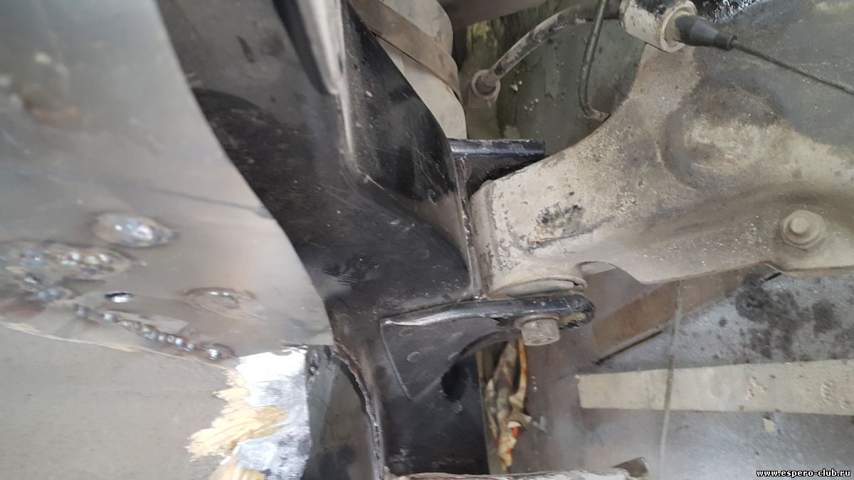

Лонжерон деу нексия задний левый 96222961
Подходит целиком на эсперу
Прикрепления: 2629527.jpg (90.3 Kb) · 1136123.jpg (75.4 Kb) · 6612774.jpg (91.6 Kb) · 3004344.jpg (91.6 Kb)
Daewoo Espero 2L 1996г пробег 107тыc
Сообщение отредактировал Roman2 - Пятница, 24.Июн.2016, 09:20:28
