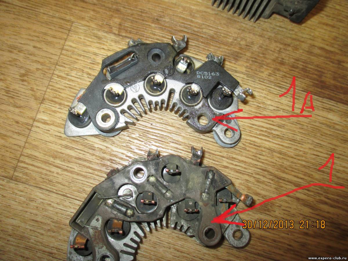

vikzag09Дата: Понедельник, 30.Дек.2013, 21:49:31 | Сообщение # 106
Сообщений: 2161
Диодный мост с нексии.
есть дароботки.
Прикрепления: 9864365.jpg (112.6 Kb)

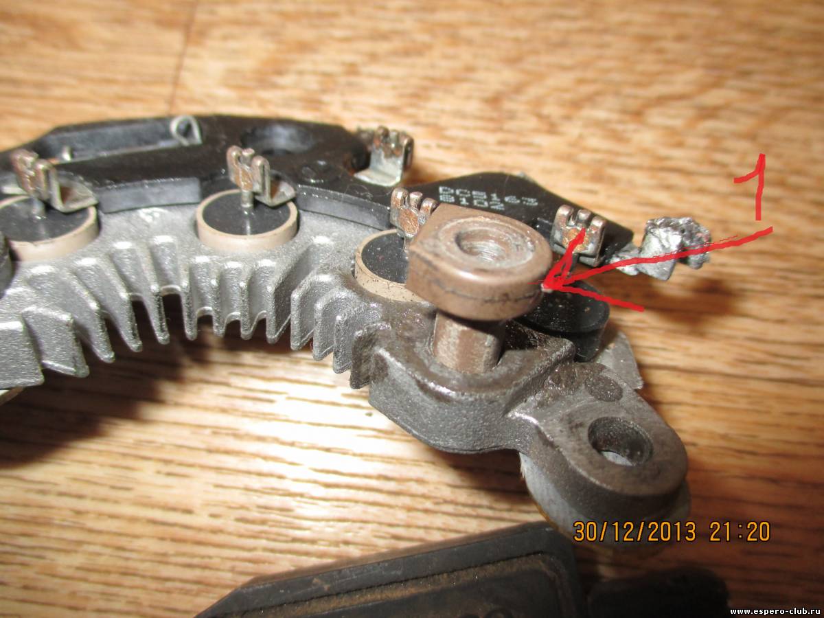

vikzag09Дата: Понедельник, 30.Дек.2013, 21:50:17 | Сообщение # 107
Сообщений: 2161
На этом фото видно разницу.Если Вы решили что старый 100% не годный то с него и выпиливаем не достоющую часть,которая дает изоляцию от массы.
Разница в цене 1000р. Все работает хорошо.
Прикрепления: 7184334.jpg (172.7 Kb)
