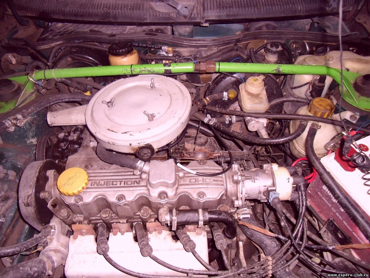

Может кому будет интересно. По весне купил 2.0 1997 года. Были до этого другие инжекторные машины. И не нравилось мне что если чуть что, так сразу надо к мастеру ехать, он сканер подключит, неисправность определит и деньги за это возьмёт. А самому особо ничего сделать не получится. И не раз я задумывался о замене инжа на карб. С ним всё просто! Но в тех машинах просто места под капотом не было для установки карбюратора. А в ЭСПЕРЕ с двухлитровым мотором место как раз таки нашлось. В общем сварил из чернухи впускной коллектор ( к родному то карбик не приладить). Выточили мне переходник для восьмёрочного трамплёра. И на подачу топлива поставил тройник с жиклёрами, чтобы понизить давление бензонасоса до приемлемого для карба значения 0,2-0,3Ат. Карбюратор жигулёвский ДААЗ 2101 (его ещё ВЕБЕРОМ называют). Протянул из салона тросик подсоса 2108. Езжу на газе, расход 10,5-11л/100км.

Сообщение отредактировал Oldtimer - Воскресенье, 04.Дек.2016, 15:22:16

boidaДата: Суббота, 03.Дек.2016, 17:43:45 | Сообщение # 7
Oldtimer, Фотки впускного коллектора были бы не лишние.
OldtimerДата: Суббота, 03.Дек.2016, 18:49:34 | Сообщение # 8
Сообщений: 57
Завтра схожу в гараж пофоткаю.

OldtimerДата: Воскресенье, 04.Дек.2016, 13:20:42 | Сообщение # 15
Сообщений: 57
Пофоткал. Как тут фотографии приладить? А то мне с гаечным ключём проще, чем с IT-технологиями. А про подкачивающие насосы я знаю, товарищу ставил. Но мне проще было понизить давление штатного и запитать его от переключателя "ГАЗ-БЕНЗИН". to ярослав1986, Вы молодец, что осваиваете прогрессивные технологии. А я уже старею и мне недосуг заниматься поисками неисправностей - нет времени. Мне надо чтобы машина в любой момент была исправна и готова к поездке. С 91-го сменил их 14 штук. Поэтому за пару дней упростил её до уровня плинтуса и пользуюсь.
