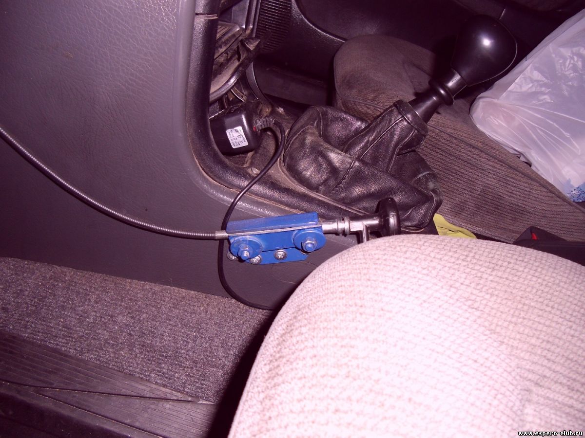

крепление тросика подсоса в салоне. Не было спрея чёрного цвета, а ржавчину оставлять не хотелось. Когда нибудь покрашу в чёрный. Но его строго говоря и не видно никому, ибо живёт за правой коленкой.
Прикрепления: 0979545.jpg (175.9 Kb)

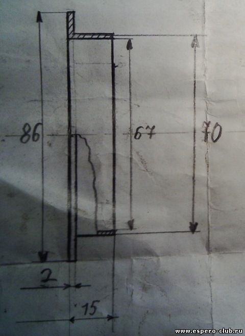

Oldtimer, Расскажи по подробнее как притулил трамблер от девятки?
вот чертёжик, сделан не мной, я увеличил толщину блина до 3 мм и диаметр побольше сделал. А стакан точно повторил. В торце распредвала есть прорезь, куда выступ трамплёра входит как в родной. Ну и в блинчике просверлил отверстия и вварил в них шпильки крепления восьмёрочного. А саму вставку к постели распредвала прижимают штатные шпильки крепления трамплёра ДЭУ.
Прикрепления: 7879041.jpg (34.9 Kb)

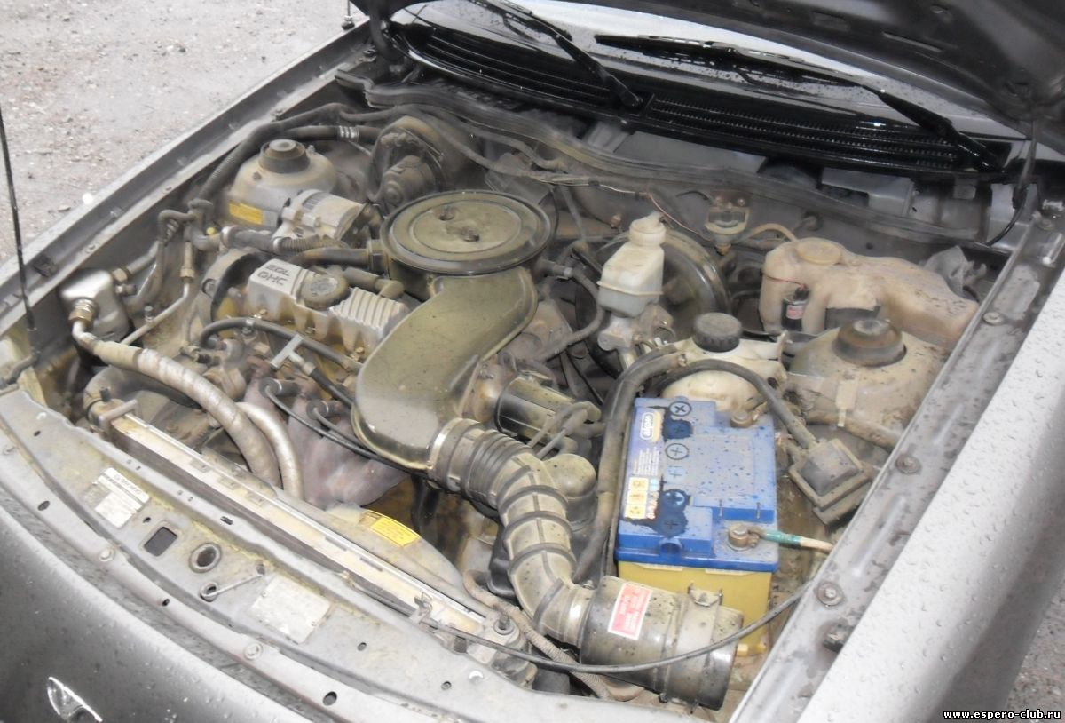

Прикольно, наводил справки, что был ёпиль 1,8 с карбом от него можно взять впускной коллектор и он подойдет к нашему мотору.
Но эспер карбовых в природе нет smile )
OldtimerДата: Воскресенье, 04.Дек.2016, 15:13:52 | Сообщение # 34
Сообщений: 57
Не подойдёт. У моего знакомого ОМЕГА 1,8L - перегрел и голову повело. А у меня была запасная С20 с моего мотора и мы пытались её туда поставить.. Так вот, они по креплению к блоку цилиндров совпадают полностью, и по выпускному коллектору. А по впуску окна в головке и впускной коллектор от 1,8 не совпадают от слова вааще!

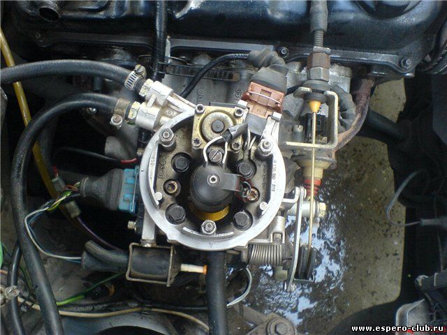

YriyДата: Воскресенье, 04.Дек.2016, 15:34:43 | Сообщение # 37
Эськи древние были с моновпрыском.
YriyДата: Воскресенье, 04.Дек.2016, 15:40:57 | Сообщение # 38
Добавлено (04.Дек.2016, 15:40:57)
Даже темы у нас есть. набери в ПОИСКЕ "моновпрыск" если интересно....
Прикрепления: 8139316.jpg (156.2 Kb) · 7542448.jpg (70.1 Kb)
