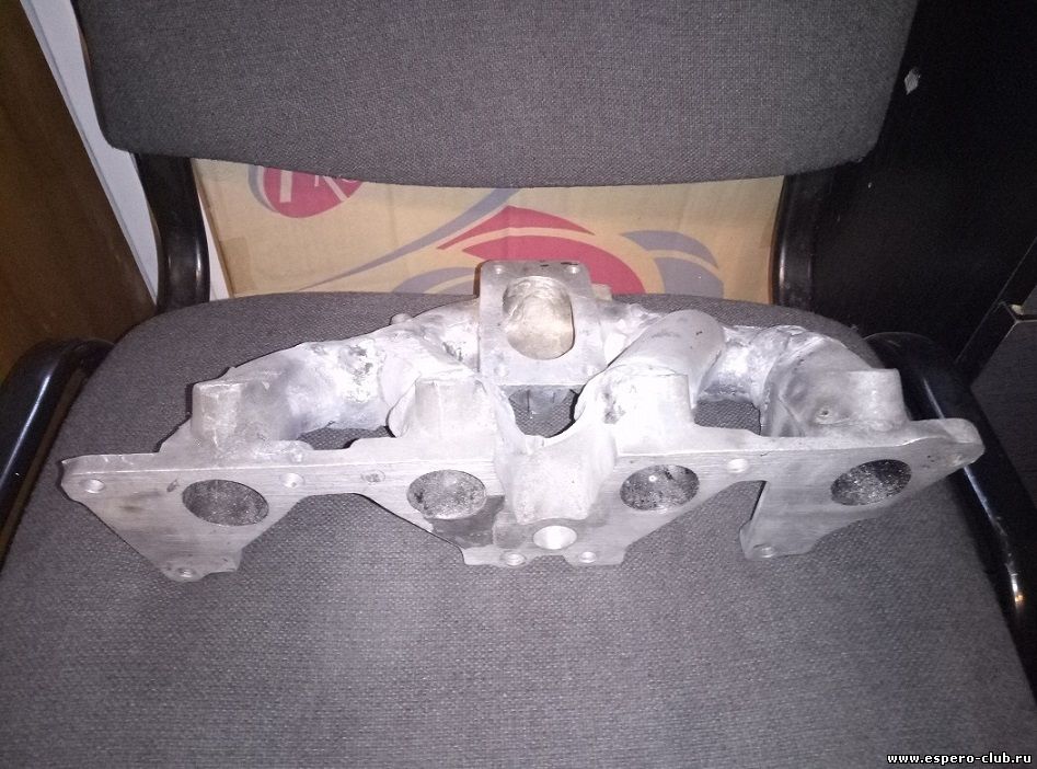

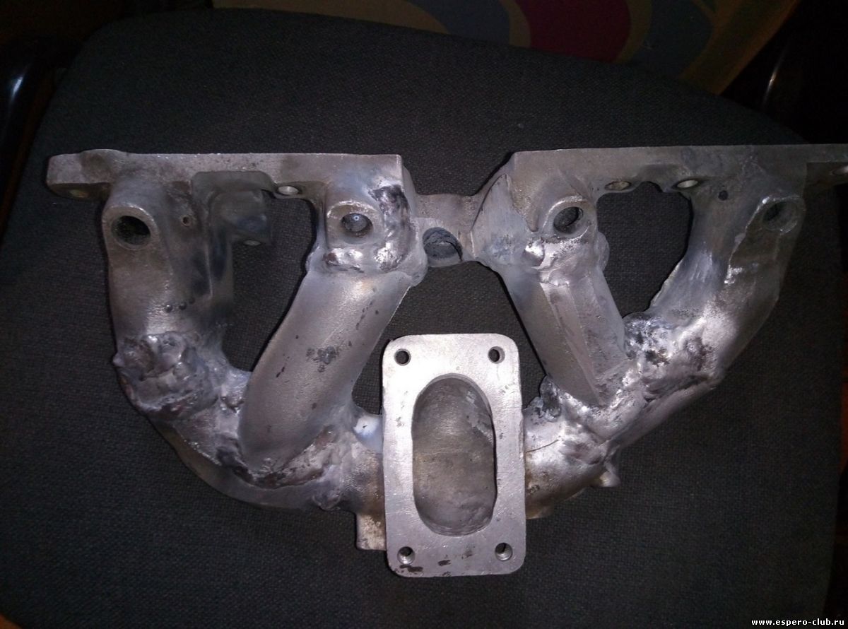

OldtimerДата: Суббота, 04.Фев.2017, 23:29:47 | Сообщение # 67
Сообщений: 57
вот пара фоток. Пройдусь ещё внутри шарошками поудаляю облой от сварки. Отверстия от форсунок - будут резьбовые заглушки. И возле фланца карбюратора ещё приварю площадку, на которую будет крепиться привод дроссельной заслонки карбика.
Прикрепления: 9209645.jpg (132.8 Kb) · 0282803.jpg (120.1 Kb)
Сообщение отредактировал Oldtimer - Суббота, 04.Фев.2017, 23:30:09
Orange53Дата: Воскресенье, 05.Фев.2017, 01:09:18 | Сообщение # 68
Сообщений: 946
Oldtimer, по фото кажется что каналы разные по длинне
OldtimerДата: Понедельник, 06.Фев.2017, 17:08:39 | Сообщение # 69
Сообщений: 57
Да, сделать полностью одинаковой длины каналы не удалось. Но и с родным инжекторным коллектором они не были одинаковые. Да и не на столько это важно для обычной машины. Я же её не для гонок готовлю, а для обычной гражданской езды по городу. Ну и с этим коллектором машина себя ведёт лучше, чем со сваренным из чернухи. Алюминиевый сварен из кусков родного и от ВАЗ-2108. То есть мне выкладывать каналы особо из чего и не было то. Какие были кусочки - из таких и сварил. Во всяком случае цель достигнута, машина едет хорошо.
