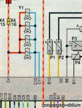

koschmarДата: Понедельник, 05.Ноя.2012, 19:03:44 | Сообщение # 99
Сообщений: 90
Кто подскажет, форсунки действительно так подключаются, как на схеме (параллельно)?
Прикрепления: 8869850.jpg (25.2 Kb)
Для быстрой связи скайп koschmar89
kostroma21Дата: Понедельник, 05.Ноя.2012, 19:55:34 | Сообщение # 100
Quote (koschmar)
Да...наши форсунки все разом прыскают smile
