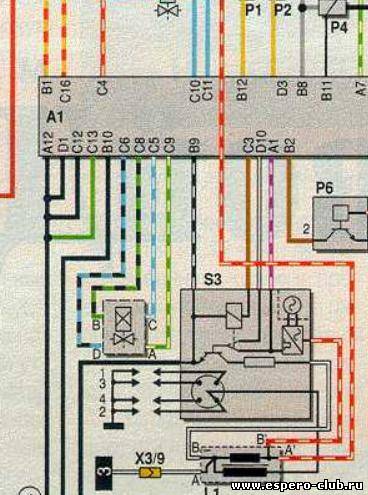

Кто знает, по каким проводам передаются с коммутатора импульсы (и какие) на ЭБУ?
Судя по схеме 4 провода:
Прикрепления: 1931390.jpg (45.2 Kb)

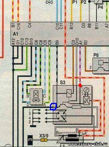

Снял импульсы с проводов отмеченных на картинке ниже. Оказалось, что когда не заводится нет импульсов с коммутатора. Предварительный диагноз: неисправен коммутатор. ХОТЯ лечение в дороге: при включенном зажигании подать кратковременно минус на форсунку (голубой провод) и машина опять едет!
Добавлено (17.Ноя.2012, 12:08:50)
приобрел коммутатор, установил, теперь нет искры и форсунки закрыты. Поставил старый - хотя бы как то можно ездить. Вот такие хорошие запчасти.
Прикрепления: 8519376.jpg (47.3 Kb)

Max_EQДата: Суббота, 17.Ноя.2012, 16:25:24 | Сообщение # 111
Сообщений: 2889
Да пускай мозги меняет...причем все.
P.S.
Прежде чем лезть вольтметром на выход ключа, почитай в инете, что такое ШИМ-управление.
P.P.S.
Импульсы не появятся, пока с коммутатора не придут импульсы с датчика.
Сообщение отредактировал Max_EQ - Суббота, 17.Ноя.2012, 16:29:13

koschmarДата: Суббота, 24.Ноя.2012, 09:13:16 | Сообщение # 113
Сообщений: 90
Quote
Читать то, что учил в школе? Вольтметр показывает не амплитуду, а среднее значение напряжения, которое меняется от ширины генерируемого сигнала, так что все нормально.
Quote
Прочитал несколько раз, не понятно откуда идут импульсы, то ли с коммутатора, то ли с датчика?
Добавлено (24.Ноя.2012, 09:13:16)
Приобрел другой коммутатор - теперь все работает
