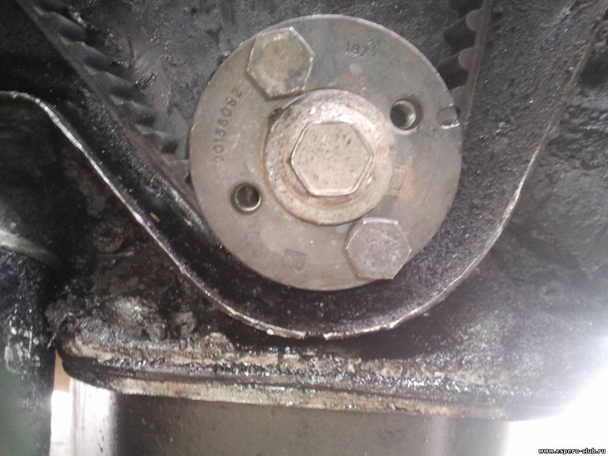

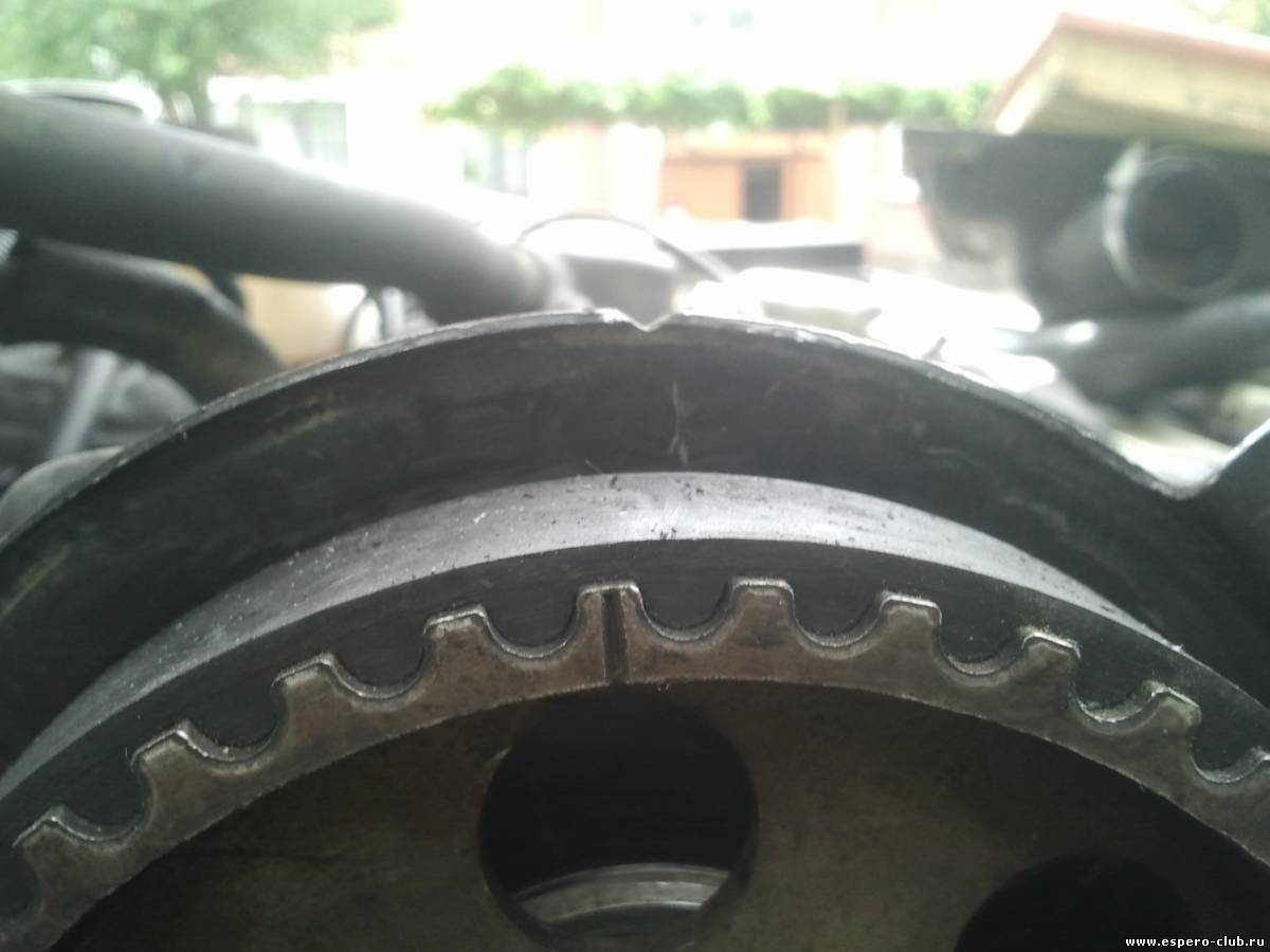

только что пришел от машины. Добрался я сегодня часа за 2 до ГРМ, пока разобрался как прокрутить, и тд. В итоге у меня ПЕРЕСКОЧИЛ Ремень, где то на 6 зубьев, может и больше. снял его, коленвал и распредвал выставил на метки, и натянул ремень. И о чудо!!! Она завелась. Как он мог перескочить? Я думаю что только так: Каким то образом, уплотнительную резинку кожуха грм, намотало на шестерни ременчатого механизма. эта резиночка попала под ремень, что позволило ему перескочить, через зубья. другого варианта я не вижу. Но к мастеру все равно надо ехать. Я хоть по меткам и выставил шестерни, но вот чувствую на 1-2 зубчика я всетаки ошибся. У машины вибрация, пусть и не сильная, но такой раньше небыло, даже на оборотах. Сам больше туда не поеду. Я лучше 1.5 рубля, отдам, но буду уверенным что ремень выставлен как надо. Ну и мне яма нужна, что бы моменять топливный шланг, что идет от топливного насоса. он растрепался, в результате у меня половина бенза вытекает на бак. В салоне жуткая вонь бензином.
Вот фотографии с метками на коленвале и распредвале, как было, когда я снял кожух.

Yriy, чет я про буксир не понял. Но сегодня приехал к мастру знакомому, он с эспер начинал. Сейчас спец по всем авто. посмотрел мой грм, сказал что я все правильно выставил, осмотрели бензонасос, решено было назад старый ставить, теперь едет вроде нормально. Но теперь такое ощущение непонятное, доверия к машине нет. Боюсь уже в нее садиться, постоянно мысль: "а вдруг опять не заведется?"
