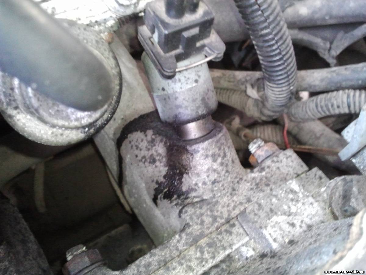

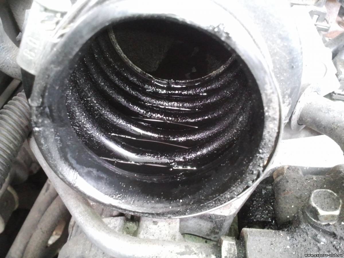

В общем вчера гоняли на галстуке метров 500проехали, не завелась. После обнаружил странные подтеки и разбрызганое грязное масло, по типу как в впускном коллекторе. Выдавило через правую форсунку, и разбрызгало по всему капоту будто под давлением, и забился этой маслянистой эмульсией воздушный фильтр. ОЧень странно! Ведь по идее такого не должно быть. Сколько раз на галстуке гоняли, ни разу не наблюдал такого явления. У кого какие мысли по этому поводу?
И каким то образом распредвал схавл уплотнительную резинку с кожуха грм. Сам кожух полностью не снял. только отклонив его посмотрел что ремень не порват.

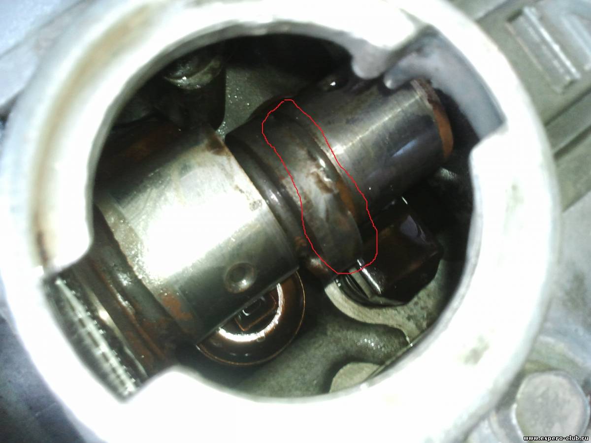

только что скинул крышку трамблера, очистил бегунок от окислов, и штырьки тоже. Начал крутить, не заводится. На свечах искра есть, проверял все провода. Начинаю склоняться к тому что грм перескочил. Кожух скинуть не смог, хоть и все болты открутил, и ремень генератора скинул, но без результатно. почему склоняюсь к ГРМ:
1) Все проверено-Бензонасос, система зажигания, свечи(при заводке, свечи мокреют бензином)
2) Распредвал неправильно работает, врезультате у меня бензин пошел в обратную сторону. Теперь весь дроссель у меня в бензиново-нагарной(черной) эмульсии, фильтр воздушный в этой эмульсии, и через правую форсунку выдавило эту эмульсию.
3) И при открытии маслозаливной крышки, понюхав отверстие, от туда слышится запах бензина.
4) Обнаружил вмятины в распредвале, в районе кулачка, на фото видно.
Копрессию мерять не умею. Датчик холла(индуктивная катушка) в трамблере поменян, год назад.
