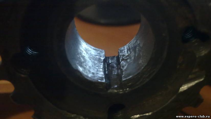

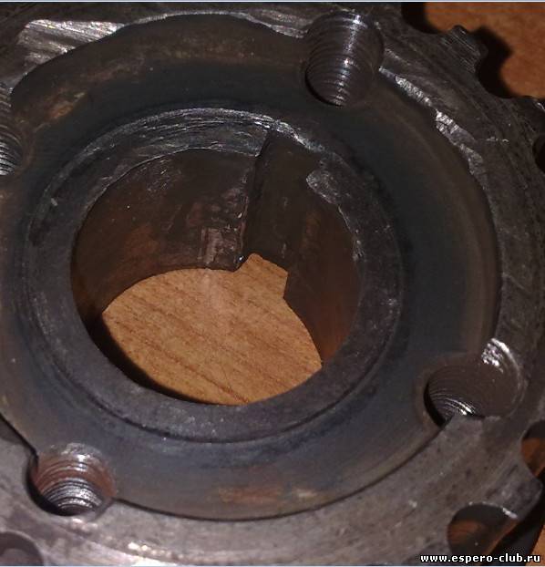

не могу понять причину ребята!!!! шестерня маленькая уже свободно садиться на К.вал и свободно крутитьтся что по часовой и обратно и еще ход имеет если шатать его пальцами,это получается шестерню надо новую?????
merem09Дата: Среда, 27.Фев.2013, 10:26:51 | Сообщение # 2
Сообщений: 213
вот шестерня
Прикрепления: 1945086.jpg (49.3 Kb)

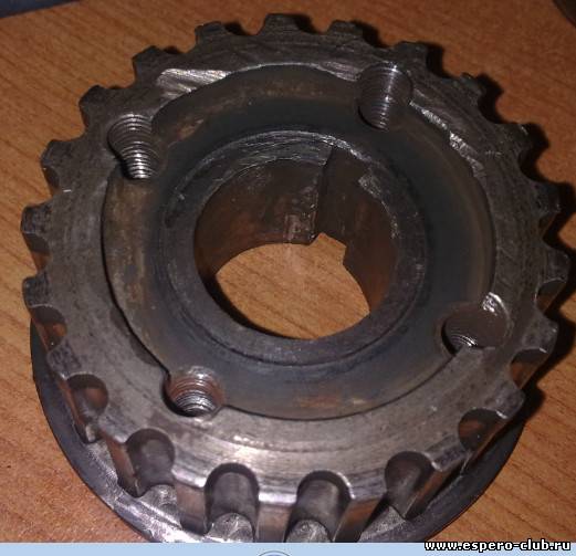

merem09Дата: Среда, 27.Фев.2013, 10:27:38 | Сообщение # 3
Сообщений: 213
еще
Прикрепления: 1718220.jpg (91.4 Kb)

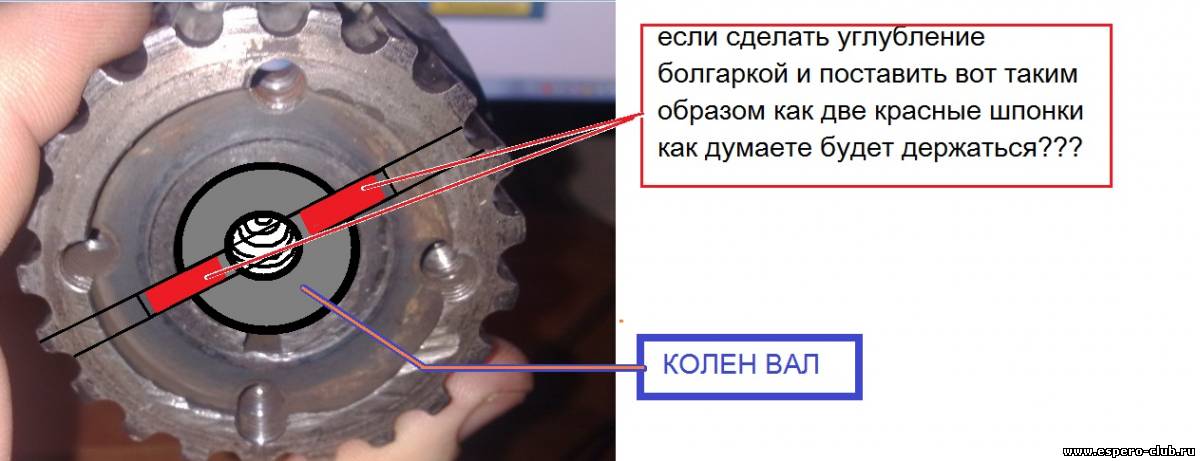

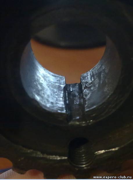

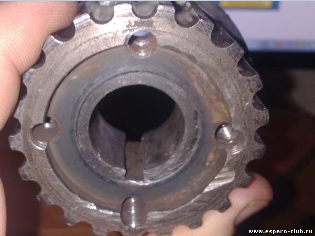

merem09Дата: Среда, 27.Фев.2013, 10:32:26 | Сообщение # 4
Сообщений: 213
еще
Прикрепления: 2714956.jpg (76.8 Kb) · 0145135.jpg (42.9 Kb) · 8497297.jpg (68.3 Kb)

GIZДата: Среда, 27.Фев.2013, 11:18:27 | Сообщение # 6
Если на коленвале шпоночный паз не разбит то лучше заменить шестерню и шпонку на исправные.

YriyДата: Среда, 27.Фев.2013, 12:33:52 | Сообщение # 7
А если разбит, то может выручить хороший сварщик.
И фрезеровщик.
Max_EQДата: Среда, 27.Фев.2013, 12:44:48 | Сообщение # 8
Сообщений: 2889
Я одного не пойму - а что шпонку мешает сделать новую??? Ну разбит паз в шестерне, шпонку сделать пошире в этой части.
P.S.
Проще поменять шестерню. Дело даже не в шпонке - еще немного, и срежет зубья ремня.
merem09Дата: Среда, 27.Фев.2013, 15:57:53 | Сообщение # 9
Сообщений: 213
ну если снять к.вал то и так понятно что можно сделать с помощью сварщика и фрезера. wacko
Добавлено (27.Фев.2013, 15:57:53)
шпонку делал новые два раза, эта уже третий раз,в добавок немного разбито седло место шпонки в к.вале.просто всему причина должна же быть????!!!!! из начально почему разбивает,и визуально видно было что вибрация от шкива.
PETER973Дата: Среда, 27.Фев.2013, 16:05:41 | Сообщение # 10
Сообщений: 1266
Цитата (merem09)
ВЛОЖИЛ 30 ТЫСЯЧ.УЖЕ ЗАе..АЛА ЭТА МАШИНА
Так купи новую с гарантией и плати по 40тр за плановое ТО.
Добавлено (27.Фев.2013, 16:05:41)
А по делу,найди новую шпонку, замеряй её ширину и ширину паза на колене,если паз на колене просажен,то на шпонку можно сделать наплав (подгонять по месту! ),а шестерню лучше сменить. smile

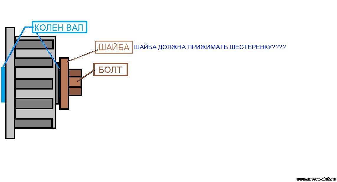

Сообщений: 213
ОООООО!!!!!!!!!!!!!!! О САМОМ ГЛАВНОМ Я ЗАБЫЛ. ВОТ Я ЗАТЯГИВАЮ БОЛТ КРЕПЛЕНИЯ ШЕСТЕРЕНКИ И ШАЙБА УПИРАЕТСЯ В ВАЛ ТОЕСТЬ НЕ ЗАЖИМАЕТ ИЛИ УЖЕ НЕ ИМЕЕТ ВОЗМОЖНОСТЬ ЗАЖИМАТЬ ШЕСТЕРЕНКУ, ТАК ВОТ ШАЙБА ДОЛЖНА ПРИЖИМАТЬ ИЛИ НЕТ?????? ВТОРОЕ ЕСЛИ ДОЛЖНА ТО ШАЙБУ МОГУ ПОДКИНУТЬ СО СТОРОНЫ ЛОБОВИНЫ????
Добавлено (27.Фев.2013, 16:31:12)
В ОБЩЕМ ШЕТСЕРНЕ ХАНА КАК Я ПОНЯЛ???? cool

PETER973Дата: Среда, 27.Фев.2013, 18:50:38 | Сообщение # 13
Сообщений: 1266
Вот он ответ на твой вопрос ! Затянув болт, шестерня должна зажаться намертво !!! На болт одень шайбу подходящего диаметра и толщиной 4-5 мм, должна будет зажать шестерню.
По фотке шестерне хана, паз разбит,торцы сточены.

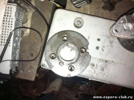

kdimonДата: Четверг, 28.Фев.2013, 23:16:29 | Сообщение # 14
Сообщений: 48
СРОЧНО!!!! Мужики помогите! Щас снимал шкив колен вала и отломился кусочек. Можно ли такой поставить обратно чуть поправив кромки слома напильником.
и еще что за шайба такая толстая выпала внутр диаметр 6мм (на фто выше шкива)
Прикрепления: 1285192.jpg (36.3 Kb)
Сообщение отредактировал kdimon - Четверг, 28.Фев.2013, 23:17:28
Neo1975Дата: Четверг, 28.Фев.2013, 23:42:26 | Сообщение # 15
Сообщений: 209
По ходу шайба ,это проставка между кожухом ремня и двиглом, стоит в районе кондера. А за шкиф не скажу но я бы заменил. Чтоб дисбаланса не было.
