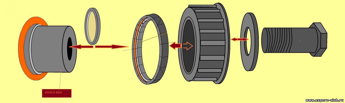

merem09Дата: Среда, 20.Мар.2013, 09:38:24 | Сообщение # 31
Сообщений: 213
если вдруг кто то сталкнется и не будет знать или как я по глупости сделал грубую ошибку вот порядок установки шайбы шестерни шайбы и болт, ошибка такова шестерню поставил на оборот юбочкой(бортик) к двигателю а надо ее ставить наоборот на улицу чтоб была.

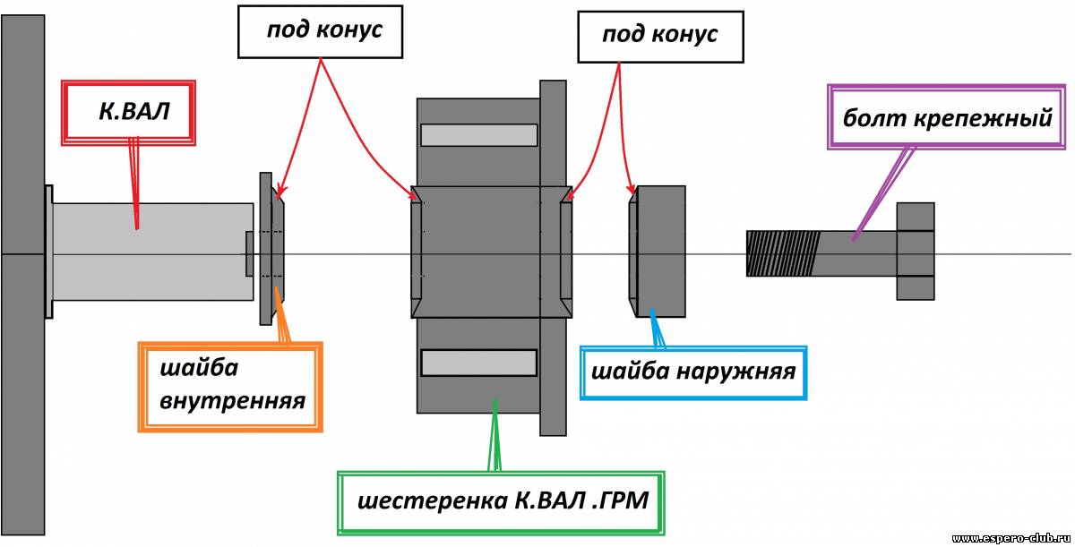

merem09Дата: Среда, 20.Мар.2013, 09:42:06 | Сообщение # 32
Сообщений: 213
Прикрепления: 8484931.jpg (38.0 Kb)
YriyДата: Среда, 20.Мар.2013, 12:30:02 | Сообщение # 33
merem09, Ты когда снимаешь , то запоминай как эта деталь стояла. dont

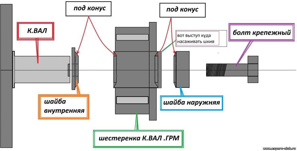

merem09Дата: Среда, 20.Мар.2013, 16:01:30 | Сообщение # 34
Сообщений: 213
привет всем, вот купил шестеренку новую, поставил но вибрация не перестала на шкиву ремня генератора, теперь вот думаю может есть выроботка на коленчатом валу???? cool теперь голова начала варить с большей силой чтоб не вытаскивать колен вал и вот рисунок чертёж, на обеих шайбах сделаны под конус и внутри шестерни тоже под конус чтоб точно садились на места свои и зажимать болтом.если у кого есть такая же проблема думаю этот вариант поможет кому то!!!!!!
Добавлено (20.Мар.2013, 16:01:30)
hello Я ВСЁ ЗАПОМИНАЮ,ПРОСТО КОГДА КАП РЕМОНТ ДЕЛАЛ ДВИЖОК Я ЕГО ТОЧНО ТАК ЖЕ И СНЯЛ ЭТУ ШЕСТЕРЕНКУ ЦС.....КА shutup И КОГДА СОБИРАЛ ТАК ЖЕ СОБРАЛ И ВСЁ ВОТ ИТОГ ВСЕГО ЭТОГО. dollar facepalm
Прикрепления: 2079774.jpg (61.0 Kb)
ptwДата: Среда, 20.Мар.2013, 16:16:54 | Сообщение # 35
по рисунку правильно,без ремня заведи и проверь вибрацию .
Пошатай шейку коленвала за шкив ,можно понять что биение есть или нет

merem09Дата: Среда, 20.Мар.2013, 16:36:41 | Сообщение # 36
Сообщений: 213
В ОБЩЕМ ВОТ ЧТО ЗАМЕТИЛ, ОБОРОТЫ ДАЕШЬ ВИБРАЦИЯ ПРОПАДАЕТ,НА ХОЛОСТЫХ ВИБРИРУЕТ ШКИВ, ДВИГАТЕЛЬ ПОСЛЕ КАП РЕМОНТА ПРОШЕЛ ПРИМЕРНО 30тысяч не думаю что это изза шейки колен вала, хотя спасибо большое посмотрю обязательно.только как проверить???как правильней это сделать??? чтоб точно узнать это оно или в другом кроется собака shutup

ptwДата: Среда, 20.Мар.2013, 23:49:31 | Сообщение # 39
Цитата (merem09)
О САЛЬНИК ЛОБОВИНЫ БУДЕТ ВЫБРАСЫВАТЬ МАСЛО..
капс лок выключай
если ты имеешь ввиду выработка на посадочном месте под звездочку так звездочка зажимается намертво.
что может кривое или балансировки нет, шкив,ролик грм, звездочка распредвала .
биение шкива коленвала рукой без ремня можно заменить,
ремень то новый,тоже прошел 30 т и когда началось?
Сообщение отредактировал ptw - Среда, 20.Мар.2013, 23:50:17

merem09Дата: Воскресенье, 20.Апр.2014, 08:22:49 | Сообщение # 41
Сообщений: 213
приветствую!!!!! в общем рассказ может и долгий но может причина такая же как и у меня. Для начала придется открутить шкив и шестерню.убедиться не разбило ли посадочное место шпонки,если норм то посмотри шестерня не болтается на коленвале без шпонки., 1- и когда открутишь шкив гены и кондея это одно целое посмотри на шестерню. У шестерни должен быть выступ куда насаживается сам шкив это чтоб он не смещался и прикручивается 4 болтиками. если у тебя шестерня перевернута и стоит не правильно то этот выступ смотрит в сторону двигла и естественно эти четыре болтика не удержат такую массу шкива и рано или поздно сместился и вот вибрация и вот разбитая шпонка и шестерня.сам шкив такой тяжолый я был в шоке отрезал один ручей для кондея облегчил таким образом и езжу без кондея так как на севере живу. Устранил причину вот как первый способ- шпонку приварили к валу насадили шестерню собрали(шестерню обратно же по незнанию поставили не правильно) и через неделю от вибрации срезало. второй подход личный без горе мастеров сам сделал- купил новую шестерню купил шпонку более большого размера постарался более или менее подогнать но чтоб не меньше была а чтоб немного можно было молотком с усилием загнать шестерню на колен вал у меня туго пошла но уже езжу больше пол года и норм.
merem09Дата: Воскресенье, 20.Апр.2014, 08:26:10 | Сообщение # 42
Сообщений: 213
вот в таком положении шестерня стояла на колен вале. а нужно было наоборот ставить мне, вот схема как буду делать в третий раз если всплувёт проблема с этим.
