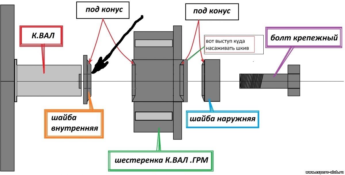

kostroma21- подробно то подробно, подскажи мне по граммотней, у меня шестерня по ощущениям ни куда не упирается к колен валу-тоесть прижимной болт закручивается до упора в колен вал а шестерня еще дальше уходит и получается этот болт не прижимает шестерню, теперь может какуюта шайбу нужно ставить потом шестерню??? мне кажется что на самом колен вале видать выработку сделало и шестерня скоро подойдёт к сальнику колен вала, может там изначально была шайба а я её потерял при ремонте двигла.?????
kostroma21Дата: Воскресенье, 20.Апр.2014, 17:51:44 | Сообщение # 50
Между КВ и шкивом вроде должна быть шайба(сейчас уже не помню) и на твоём чертеже она есть.

kostroma21, эту шайбу я сам нарисовал и сделал всё это через токаря выточил две шайбы с каждой стороны конусообразные и саму шестерню так же под шайбы,в случае выделывания поставлю эти шайбы и зажму шестерню. а так самой шайбы я не помню или не видел вот так вот wacko
Если мне склероз не изменяет то шайба там есть и довольно таки толстая...милиметров 5-7 толщиной...не конусная.Если эта шайба толше или тоньше то не будет продольной центровки между шкивом КВ ,помпой и шкивом РВ...и ремень ГРМ будет сползать в ту или иную сторону.
Добавлено (20.Апр.2014, 19:16:52)
Сейчас посмотрел в книге по эсперке...шайба там точно есть но параметров нет.
Спроси ребят на форуме можа кто подскажет её размеры.
lexa954Дата: Воскресенье, 20.Апр.2014, 19:37:40 | Сообщение # 53
колено с балансировки придет дам параметры!но шайба между сальником и звездочкой стоит на вскидку мм 10

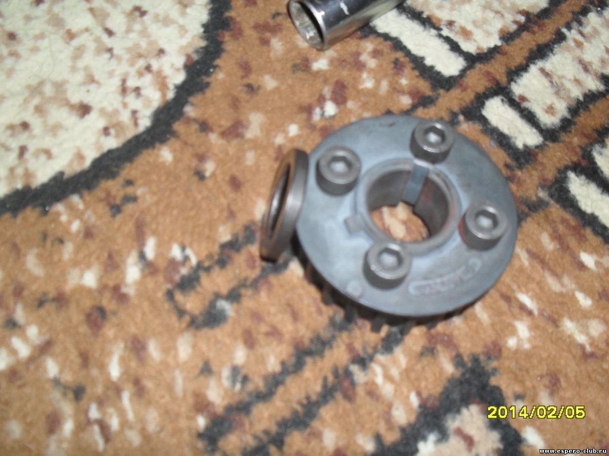

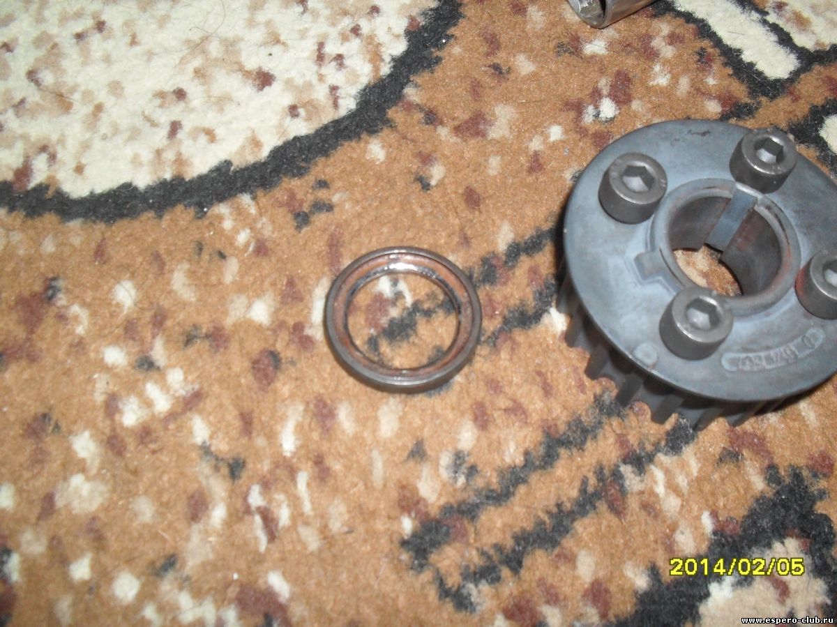

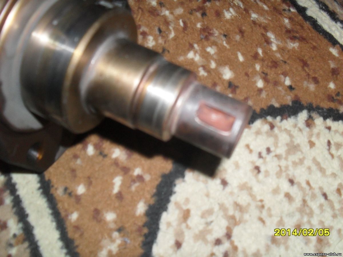

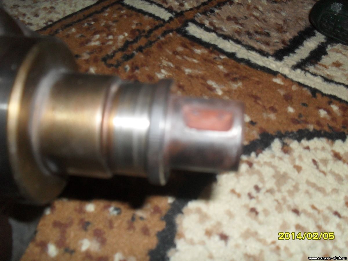

lexa954Дата: Понедельник, 21.Апр.2014, 17:06:26 | Сообщение # 56
Прикрепления: 5789840.jpg (100.9 Kb) · 7514645.jpg (140.7 Kb) · 0261622.jpg (84.6 Kb) · 0235394.jpg (57.8 Kb)
merem09Дата: Понедельник, 21.Апр.2014, 17:40:22 | Сообщение # 57
Сообщений: 213
lexa954, СПАСИБО ЗА ФОТКИ!!!!!
Добавлено (21.Апр.2014, 17:40:22)

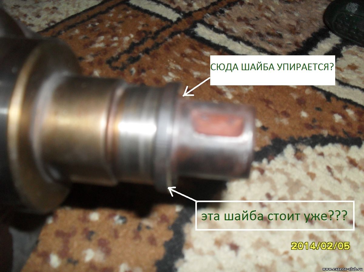

lexa954, СМОТРЮ НА КОЛЕН ВАЛЕ ПОСАДОЧНОЕ МЕСТО ШПОНКИ МЕРТВОЕ surprised surprised surprised
Прикрепления: 0621616.jpg (197.3 Kb)
lexa954Дата: Понедельник, 21.Апр.2014, 18:22:08 | Сообщение # 58
merem09, люфт 2 мм!при этом машина уже отьездила 200 тысяч и все ок!на опелевских моторах шпонка скорей как направляющая
Добавлено (21.Апр.2014, 18:22:08)
шайба уже стоит
lexa954Дата: Понедельник, 21.Апр.2014, 18:24:45 | Сообщение # 59
Прикрепления: 4098381.jpg (86.2 Kb)
merem09Дата: Понедельник, 21.Апр.2014, 19:15:14 | Сообщение # 60
Сообщений: 213
lexa954, понял понял,видимо у меня эта шайба или не стоит или она стерлась что шестерня иногда искрит цепляя за что то и скрежет стоит потом перестает.ну как бы там не было большое спасибо.буду знать теперь при вдруг следущей разборке чё да как там что должно! smile smile smile
