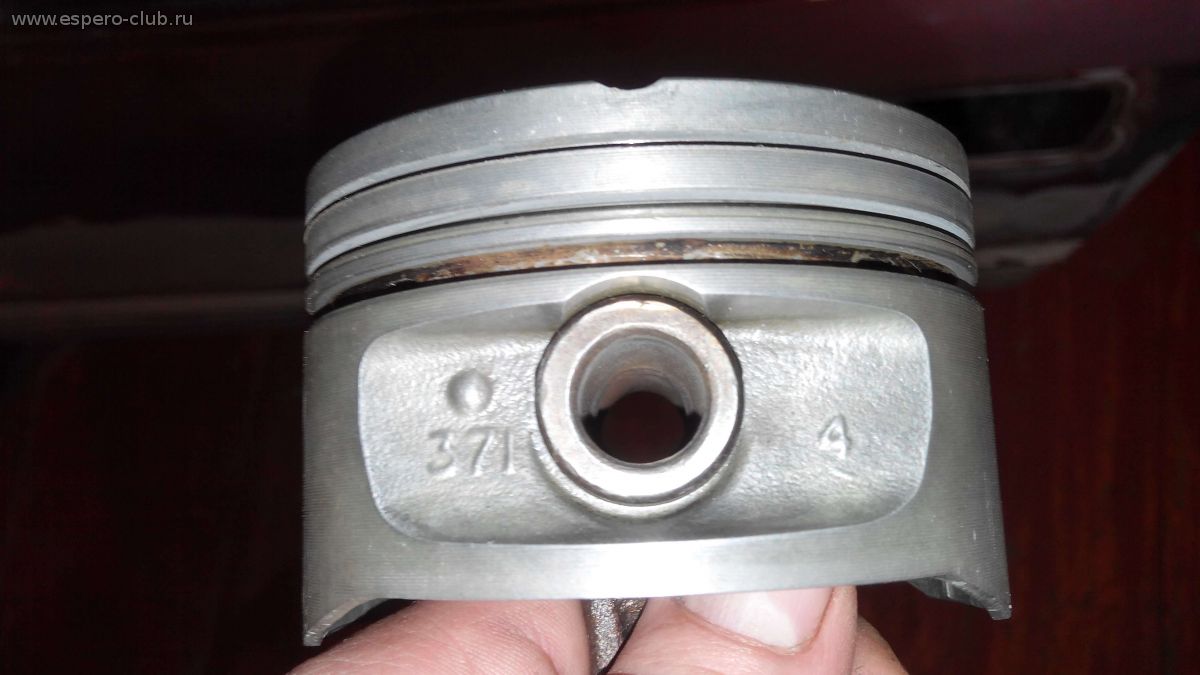

Снимал головку чистил от нагара клапана ,поршня до блеска черт ни какой маркировки не обнаружил ни цифр ни знаков был когда то опель кадетт там на поршнях числа были 75,8 а здесь,что прийдется нутриметром мерить а у нас в городишке я и не слышал чтоб у кого он был . А выработки на гильзах нет и поршня не болтаются , но может кольца прижимают их . Напишите пожалуйста у кого ,что на поршнях написано заранее спасибо.

У меня на стандартных тоже ничего не написано. Скорее всего, они и есть.
У меня вот такие цифры,кто знает что они обозначают?
