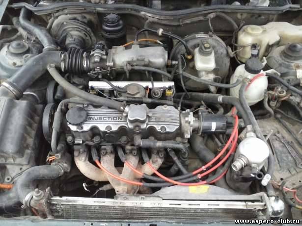

а какой у меня двигатель? не экотек? просто тут слыщал что типа если экотек то его трудно ремонтировать....
учусь методом тыка
b90Дата: Суббота, 27.Апр.2013, 18:13:58 | Сообщение # 82
Сообщений: 79
вот фотка
Прикрепления: 2182738.jpg (46.3 Kb)
учусь методом тыка
КолянычДата: Суббота, 27.Апр.2013, 19:26:32 | Сообщение # 83
Сообщений: 967
b90, Простой мотор у тебя , 8-ми клапанник , не Экотек ! ! ! biggrin biggrin tongue

b90, А почему у тебя радиатор сверху не закреплен? cry
Провода об коллектор не плавятся? wink У тебя лямбда стоит smile
