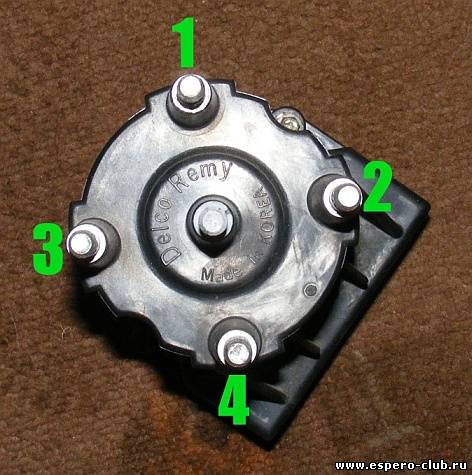

| Цитата (Андрей253) Раньше и не пыталась схватывать, а щас пытается. Но что то не так. Цитата (konon) провода В.В. на трамблере правильно поставил?Вывод трамблера и соответствие номера цилиндра? Мне тоже кажется что чота ты напутал.Я тебе фотку подсоединения ВВ проводов выкладывал...ты проверил...всё чотко?Добавлено (09.Фев.2013, 23:57:44) ---------------------------------------------
Цитата (Андрей253) Один три четыре два, против часовой. Это тоже сегодня несколько раз проверил. Первый цилиндр дальний от трамблёра.

| konon | Дата: Воскресенье, 10.Фев.2013, 00:10:39 | Сообщение # 49 |
Сообщений: 151
| Андрей253Да. Тут смотрел. Один три четыре два, против часовой. Это тоже сегодня несколько раз проверил. Все верно. все верно -это работа цилиндров ,а вот на трамблере первый цилиндр ты как определил?
| Андрей253 | Дата: Воскресенье, 10.Фев.2013, 00:13:42 | Сообщение # 50 |
Сообщений: 157
| Первый который на самом верху.
Семенов
| konon | Дата: Воскресенье, 10.Фев.2013, 00:15:13 | Сообщение # 51 |
Сообщений: 151
| левый.если на него смотреть.
| kostroma21 | Дата: Воскресенье, 10.Фев.2013, 00:19:57 | Сообщение # 52 |
| Андрей253 | Дата: Воскресенье, 10.Фев.2013, 00:20:33 | Сообщение # 53 |
Сообщений: 157
| Да. Верхний левый. Блин, вот до сих пор думаю чего не хватает. Все сделал так как тут узнал. Все верно, правильно. Че ей не хватает. Думал раньше, не заводится, значит нечему гореть или нечему поджечь. Щас есть и чему гореть и чему поджечь. А она тварина такая опять молчит. Эх.
