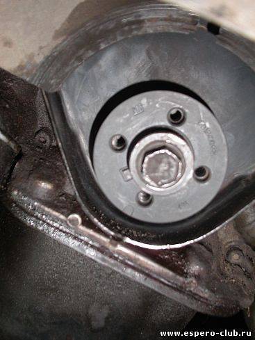

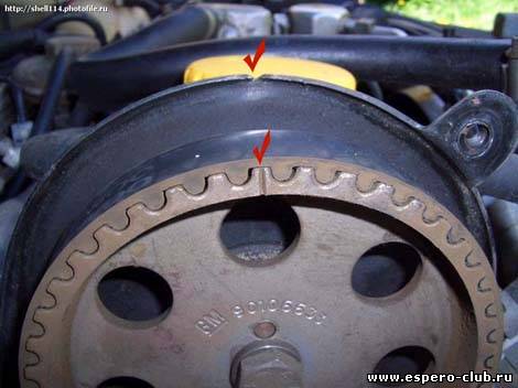

kostroma21Дата: Суббота, 09.Фев.2013, 22:12:33 | Сообщение # 34
Цитата (Андрей253)
Метки все на месте
Так?
Прикрепления: 2782222.jpg (39.8 Kb) · 5263817.jpg (30.5 Kb)
Андрей253Дата: Суббота, 09.Фев.2013, 22:35:30 | Сообщение # 35
Сообщений: 157
Да да, так метки стоят. И все равно не заводится, только пытается. Не помню, написал или тут. В общем поставил я зажигание, а большой шкив не поставил, на генератор ремень не накинул. Дай думаю покручу. И завелась. Правда работала не очень, троила, обороты маленькие. Типа позднее зажигание. Секунд двадцать поработала. Дай думаю ремень на генератор надену. А то аккумулятор уже почти сдох. Накинул ремень, завожу, а она опять не заводится. Че то пытается только.
