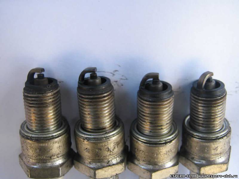

РХХ и его гнездо промыл, дроссельную заслонку промыл. Сделал по методе "запустил движок/снял фишку с РХХ/заглушил/снял РХХ." Сажи там было не сказать что много, но было. smile Налил туда очистителя, конечно, от души. smile Видимо поэтому после мытья движок никак не хотел запускаться. С третьего раза, максимум на двух цилиндрах, с жуткой копотью из глушака затарахтел и понемногу проперделся... Прогазовал, выгнал всё из движка. Каких то положительных изменений не заметил. Вздрагивания на холостых остались. До всех этих манипуляций (ещё вчера) из глушака вроде столько блёсого пара (дыма?) не было. Сейчас даже на холостых сзади постоянно присутствует белёсое облачко. При даче газа облачко становится довольно приличным. Подставил руку - на руке капли, под глушаком на снегу лужица (вернее снег мокрый - накапало). Рука после глушака вроде бензином не пахнет. Запах вообще не резкий и несильный. Конечно, может это всё было и раньше, просто сейчас после мелкого "ремонта" обратил на это особо пристальное внимание? Но я в этом не уверен... Перед запуском после мытья решил посмотреть свечки. И они мне не понравились. Вторая, третья и четвёртая свеча были сырые. Первая вроде сухая, но все четыре с чёрным налётом (фотку прилагаю). На улице около ноля. Что скажет уважаемое сообщество по поводу состояния свечей и капающего глушака с белёсым паром/дымом и куда обратить свой взор при таком состоянии?
ЗЫ Свечки промыл тем же очистителем (не хай-гир, а какой то другой - в сиреневом баллоне) - машинка совсем другая стала. Вернулась приёмистость, тяга, мягкость. Надолго ли?...

Почитал статейку "о чём может рассказать дым из выхлопной трубы". Вроде похоже что всё в порядке, просто слегка мандраж после такого экстремального" запуска движка - кое как и с чёрным дымом. А вот со свечками - что то не могу найти ссылки на фотки типа "диагностика по состоянию свечей". Помню что где то видел, а где - не помню. Поиск ничего не даёт.
Добавлено (02.Апр.2011, 11:29:16)
Кстати, коррекция данных по расходу. Неделю назад, когда лампочка стала гореть постоянно, заправил 22 литра 92 бензина (езжу только на нём), сбросил суточный счётчик пробега. Сегодня лампочка загорелась снова (после промывки и запуска с жуткой копотью - видимо как минимум литра два за минуту сожрала пока не проперделась). На суточнике 165км. Получилось около 13 литров по городу с пробками. Думаю что было бы меньше если бы сегодня не взялся возиться с РХХ и не залил систему очистителем. smile Вполне нормально. Сегодня залил 10 литров и снова сбросил суточник - посмотрим что получится. smile
Добавлено (02.Апр.2011, 12:38:55)
Ссылку по свечам нашёл. Вот: http://x-motors.ru/content/view/410/1/ Однако однозачно определить свои свечи так и не смог... Вроде и 2 и 5. Но не уверен. Если 5 (износ маслоотражающих колпачков), то ситуация по маслу такая: Масло менял год назад. Уровень на щупе был чуть больше середины между МАХ и MIN. Сейчас уровень на MIN ровно. Однако у меня довольно активно давило масло через прокладку клапанной крышки и маслозаливную пробку. Сейчас поменял прокладки и там и там - движок сухой и чистый.
Если 2, то почему три свечи сырые на холодном движке (минут за 25 до осмотра свечей запускал движок на полминуты после почти суточного отстоя)?
Добавлено (02.Апр.2011, 13:59:25)
Так. По уровню масла слегка соврал - на самом деле уровень выше MIN миллиметра на 3-4. То есть расход масла с учётом утечки через клапанную крышку и заливную пробку не такой уж и большой. Почему же свечи в таком состоянии?
ЗЫ Сейчас сходил - завёлся... На холостых пара/дыма из глушака практически не видно. На улице градуса 3-4 плюс.
ЗЫЗЫ Кто нить подскажите - маслоотражающие колпачки у нас где и какие процедуры требуются для их замены?

Не, это понятно что работает - и нехай работает... я просто любопытствую чтобы знать. smile Мне так уж повезло, что все мои машины не доставляли мне больших хлопот и серьёзным ремонтом не занимался... А знать то хоцца... smile Кроме прочего беспокоит состояние свечей. А им всего 3 недели от роду...
