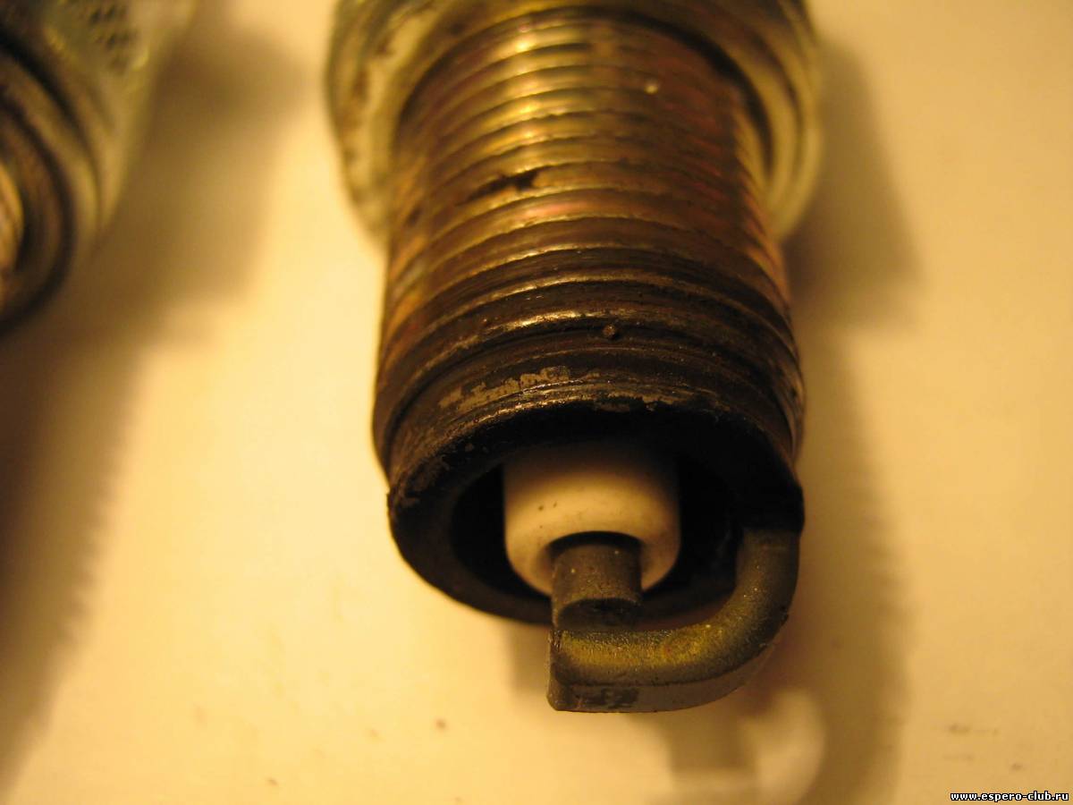

Задолбали дрыганья движка. Решил ещё раз сменить свечи и поставить такие же какие стояли, когда брал машину - NGK №2 BRP6E. Ну по началу как и водится на новых свечках движок просто запел. Потом "эйфория" от новых свечей у него прошла и он стал работать просто - неплохо. Лучше чем на прежних свечах. Но надолго ли? Опыт последнего года подсказывает что на это рассчитывать не стОит. Поживём - увидим. Однако в - 20...25 заводится нормально, хотя и с приличной натугой - в прошлую зиму так заводилась при - 30...35. С третьего- пятого оборотов с подтраиванием, натужно. Через несколько секунд понемногу раскручивается и далее всё путём. Но вот с недельку назад выдала номер. На улице около -20, завёл как и описал выше, запустилась и через секунд 10 начала откровенно троить. Слегка подгазанул - не помогло. Заглушил, открыл капот - потискал ВВ-провода, посмотрел - всё вроде путём. Запустил кое-как - троит (а может даже и двоила). Тогда хорошенько давнул педальку - пробзделась и всё - больше не выпендривалась. Что было - не понял.

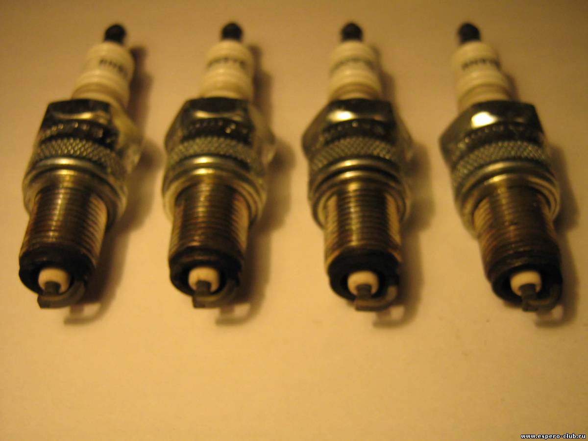

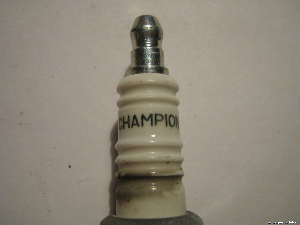

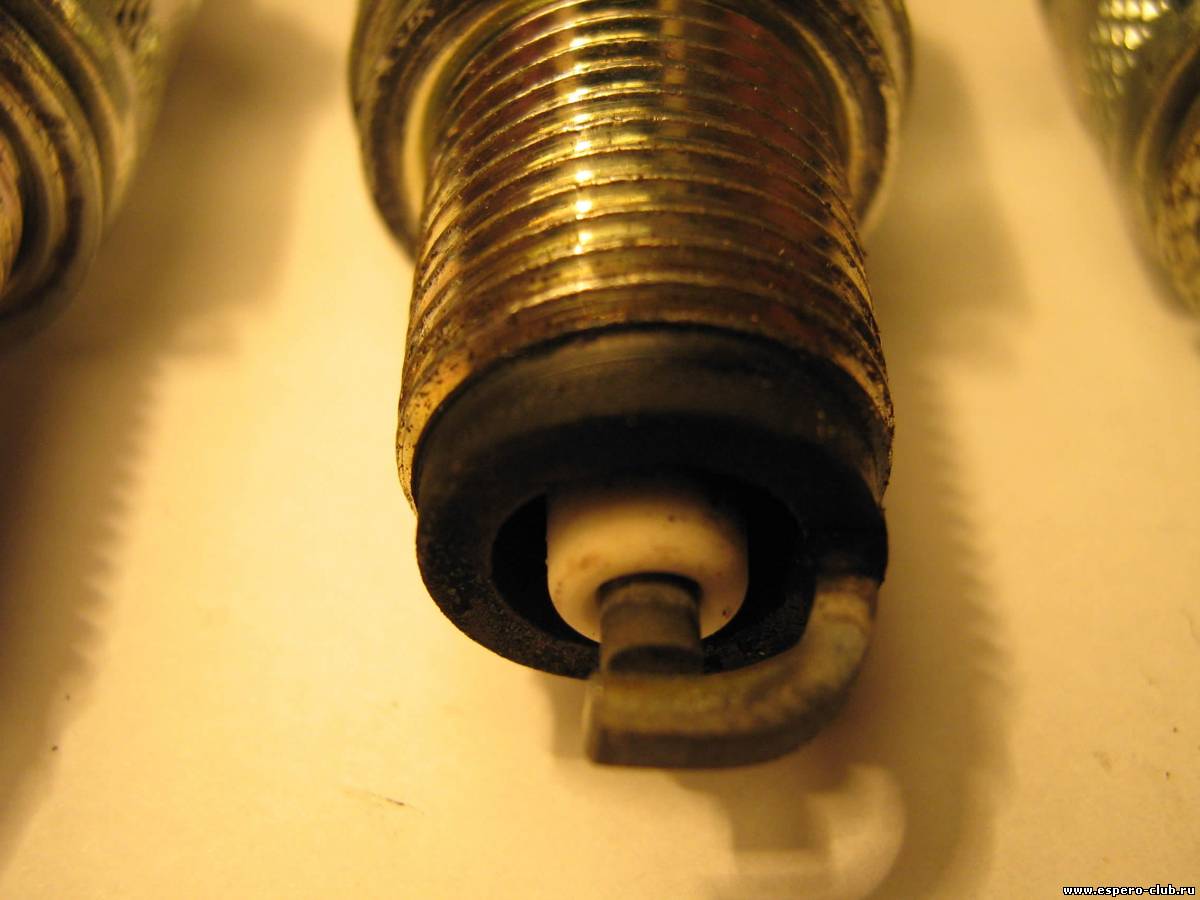

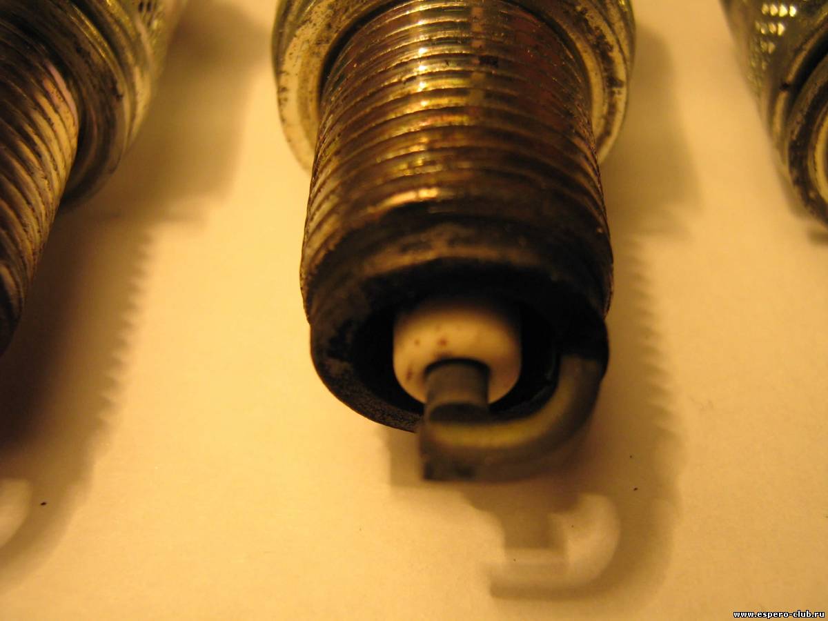

Хотел ещё показать вам прежние свечки - может кто нибудь что нибудь скажет про двигло по этим фоткам. Свечки не протирал, не чистил - фоткал такими какими вывернул из цилиндров. Свечи Champion RN9YC, набег около 2000км (менял в наачале лета). До них в марте ставил DENSO - тоже не понравились (с них то и началась всякая херня с дерготнёй и прочими выкрутасами - совпадение наверное). Фотки свечек по номерам цилиндров слева направо - 1,2,3,4.

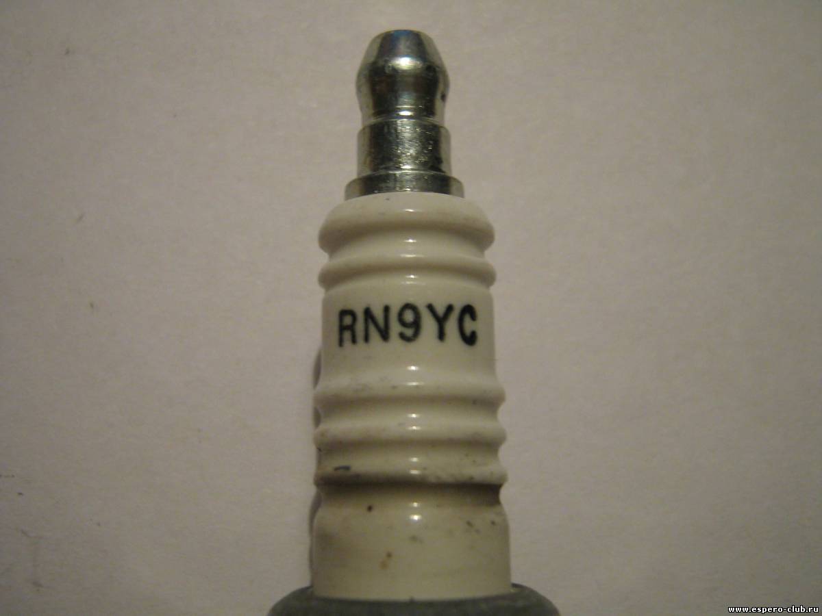

Ещё... Марка/тип свечей. Свечи сняты с ещё тёплого движка после часа- полутора работы.

GIZДата: Воскресенье, 04.Дек.2011, 20:46:46 | Сообщение # 28
На мой взгляд у свечей слишком белый изолятор, что говорит о том что либо смесь бедноватая либо свечи очень мало прошли.
Еще твои симптомы похожи на то что у тебя при заводке свечки подзаливает. Тут либо давление в топливной рампе не то (померить не мешает, правильно люди советовали) либо форсунка какая нибудь пропускать может.
Что то подобное может из за ВВ проводов происходить. у меня просто от старости и температуры поровода от контактов отвалились, хотя нет не от старости а от качества ибо их меняли на оригинальные до меня где то за 20тыс.км
А еще дохлая АКБ способствует более длительному открытию форсунок, но это я так для размышлений.
