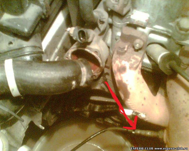

сегодня искал этот регулятор возле воздушки )так и не понял где именно)) И где должен находится лямбда если он у меня есть и как тогда регулировать СО ?

LiguidationДата: Четверг, 06.Янв.2011, 00:35:14 | Сообщение # 47
Сообщений: 50
ZeR0, Если у тебя есть лямбда регулировать со не надо лямбда отвечает за него! Стоит лямбда на выпускном коллекторе.По поводу датчика при установке у него есть не значительный ход, то есть отверстие крепление датчика превышают диаметр болта! http://www.hondaworld.ru/honda_repair_37.htm

Лямбда нету , но этот колпачок которым регулировать так и не нашёл
