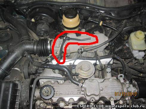

ZeR0Дата: Понедельник, 06.Дек.2010, 22:11:07 | Сообщение # 23
Сообщений: 152
На что идёт патрубок который обведён красным? Висел просто так и при этом завязан на узел ?

ptwДата: Понедельник, 06.Дек.2010, 22:28:34 | Сообщение # 24
ZeR0,
он идет на дроссельную заслонку , снизу , смотри там что бы отверстие нормально закрыто было .
Я заглушил ,сменил шланг ,был изношен ,воткнул от восьмерки ,за 50 р.

вот этот шланг надо по любому одеть

ZeR0Дата: Понедельник, 06.Дек.2010, 23:06:59 | Сообщение # 25
Сообщений: 152
куда одеть шланг который на фотке твоей белым замазан?
Fess-1984Дата: Понедельник, 06.Дек.2010, 23:15:18 | Сообщение # 26
Сообщений: 1611
Quote (ZeR0)
Это вентиляция картера, смотри с задней стороны блока между трубами впускного колектора должео-быть посадочное место этого шланга.
