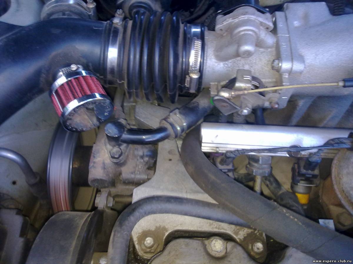

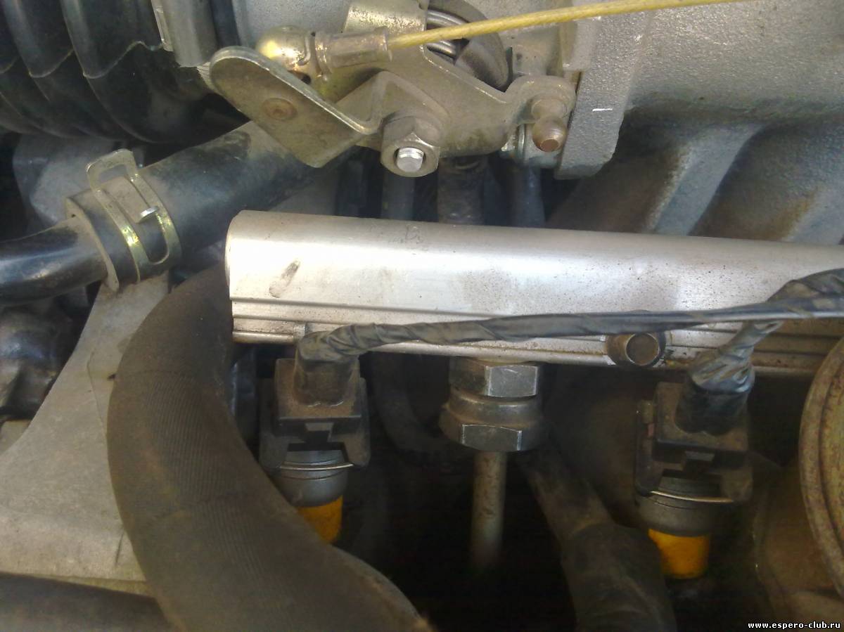

DigerДата: Понедельник, 30.Июл.2012, 17:04:12 | Сообщение # 166
Сообщений: 57
Доделал впуск. Убрал шланг родной и поставил фильтр нулевой. Полет нормальный.
