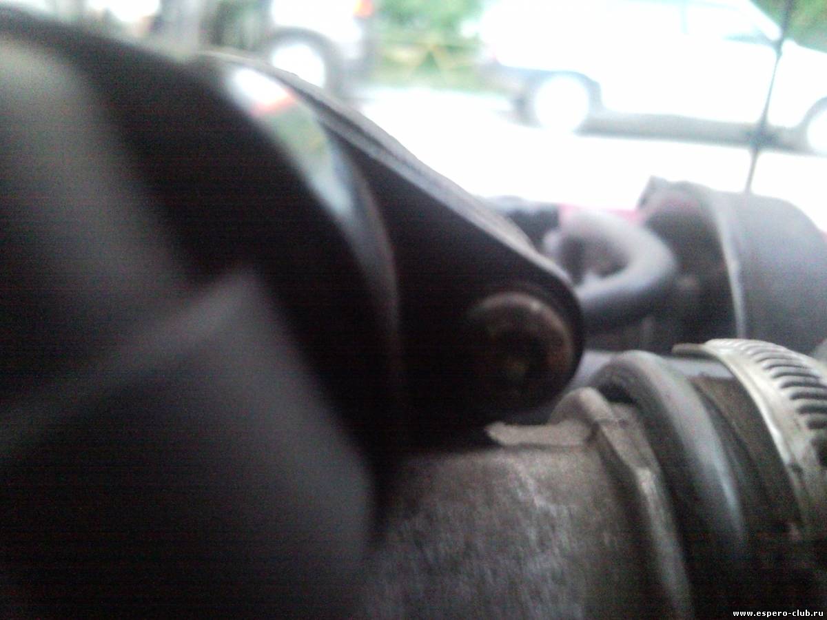

Здравствуйте! Подскажите пожайлуста где на моно расположен РХХ и как он выглядит, заранее спасибо!
www.sasha
RekrytДата: Среда, 25.Июл.2012, 11:25:21 | Сообщение # 160
Сообщений: 39
Вот 1 болтик от него, он на дроселе прикреплен, только с обратной стороны относительно тросика газа, приходящего к дроселю.
