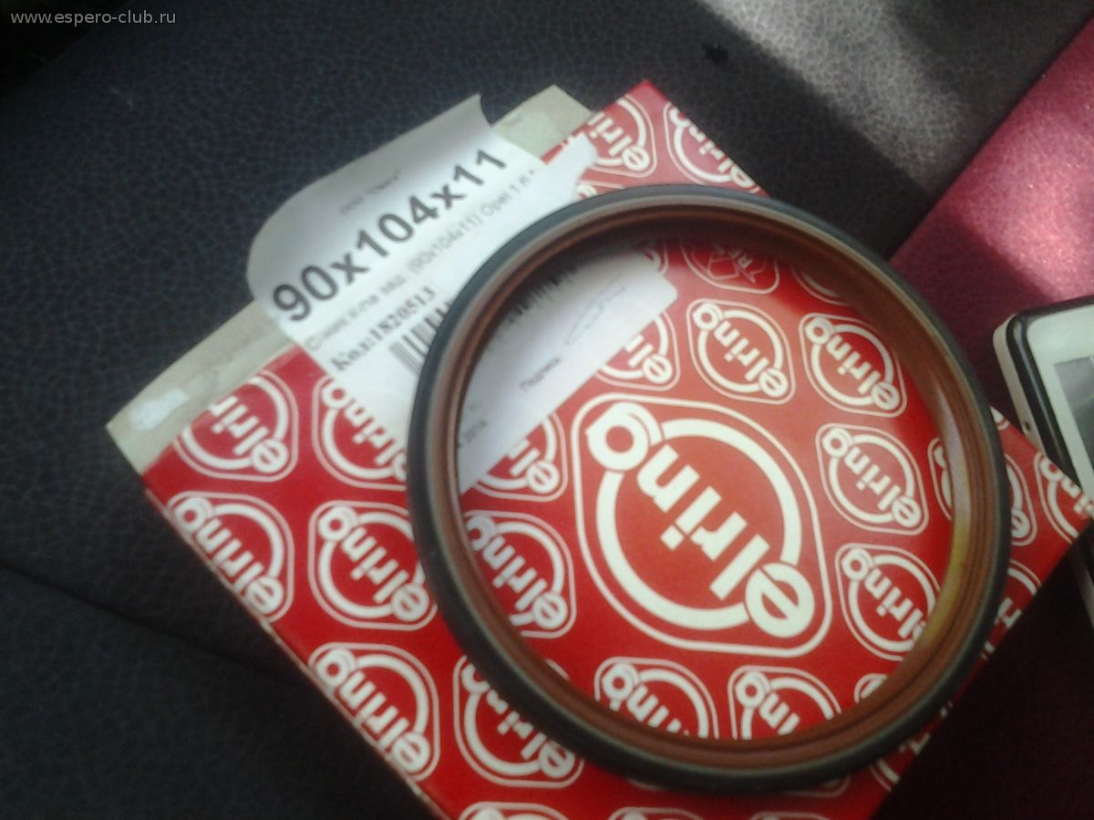

AiSДата: Вторник, 20.Май.2014, 14:09:10 | Сообщение # 84
Цитата cyklon ()
долларов 8,
надо менять-вот темку штудировал...
так что кос ставить не надо да... biggrin
Добавлено (20.Май.2014, 14:09:10)
Iпоехал приобрел 90х104х11
он?
ерлинг,,, написанно германия стоит490 рублей
AiSДата: Вторник, 20.Май.2014, 14:12:54 | Сообщение # 85
сальник
Прикрепления: 0956687.jpg (100.6 Kb)
