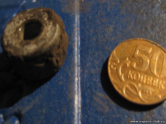

touchДата: Вторник, 08.Янв.2013, 10:23:04 | Сообщение # 18
Сообщений: 46
Цитата (Yriy)
ключ на стартер.
так и сделал. Сработало. Спасибо!!
следующим вопросом нарисовалась такая трабла - сальник выдергивал методом вкручивания самореза и резким рывком оного.. в момент когда сальник вышел что-то звякнуло и затерялось в снежном мраке (делаю на улице и было уже темно).
Тащемта, под сальником есть какая-либо металлическая пластина?
Собрал - течет(именно течет, не капает) еще сильнее angry пошел расковыривать снова..
с какого места это выпасть могло?
Спасибо за советы!
Прикрепления: 3482620.jpg (83.0 Kb)
Сообщение отредактировал touch - Вторник, 08.Янв.2013, 10:30:57
YriyДата: Вторник, 08.Янв.2013, 10:36:32 | Сообщение # 19
touch, Это упорная втулка. стоит на болту, который крепит грышку ГРМ. Снизу. А течет потому, что когда забивал слетела пружина с сальника.

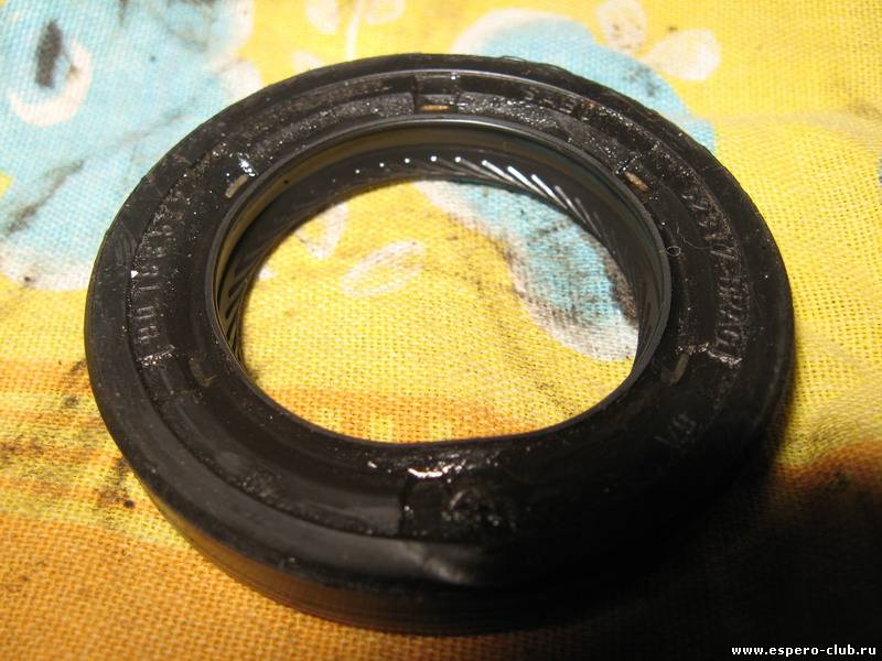

touchДата: Вторник, 08.Янв.2013, 11:35:51 | Сообщение # 24
Сообщений: 46
а как вариант, чисто гипотетически, может быть такое, что где-то, куда-то, какой-то важнецкий канал, по которому курсирует масло загажен и этому маслу (которое почему-то довольно жидкое и пахнет бензином) просто некуда деваться и оно хлещет по минимальному сопротивлению?
ибо, когда я менял задний сальник - там о-да, тряпочка просто. Здесь же состояние вменяемое вполне, вон, даже риски маслосъемные сохранились... Да и пружинка на старом одета была.
Прикрепления: 9590194.jpg (155.8 Kb)
Сообщение отредактировал touch - Вторник, 08.Янв.2013, 12:54:53
JEFFДата: Вторник, 08.Янв.2013, 12:20:57 | Сообщение # 25
прежде чем сальник ставить,снимаешь пружинку и отрезаешь от нее несколько витков,соединяешь и натягиваешь обратно,слетать не будет больше
touchДата: Вторник, 08.Янв.2013, 18:40:05 | Сообщение # 26
Сообщений: 46
снял свежепоставленный сальник. Состояние - ГУД, пружина на месте. поставил новый. Слил с картера маслобензиновую смесь( блин, вааще жижа как вода.. тока черная).. заряжаю аккум, буду пробовать..
Таки откуда бенз в картере??
