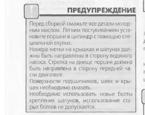

А я тебе что , в шутку на писал что ли ? Про поршни я не знаю ну на всякий случай попробуй на заведёной поснимать по очереди провода со свечей. Вот нашёл , почитай. http://www.daewooclub.ru/daewoo-forum/topic/18975/ Я вот ещё что вспомнил: при замене колец тебе могли неправильно шатуны воткнуть. Они ставятся только в одну сторону а если попутали то возможно это из-за них. Для этого поддон надо снимать. А как правильно они ставятся я могу найти если надо. Добавляю-
Добавлено (12.Фев.2014, 21:12:08)
Если что у меня скачанная книга есть. Могу на диск скинуть при случае заберёшь.
Прикрепления: 5244122.png (128.6 Kb)

Завтра попробую поснимать со свечей провода.Да вот еще под нагрузкой стук пропадает (вроде завтра проверю).А стучит что на холодную что на горячую.Что то подклинивает и двигло трясёт

serjik, В предыдущем моём сообщении видел вырезку страницы из книги? Т.е. всё должно быть по меткам иначе могут быть такие симптомы как у тебя.

Не знаю что мастер там смотрел?он заменил мне постель с распредвалом
