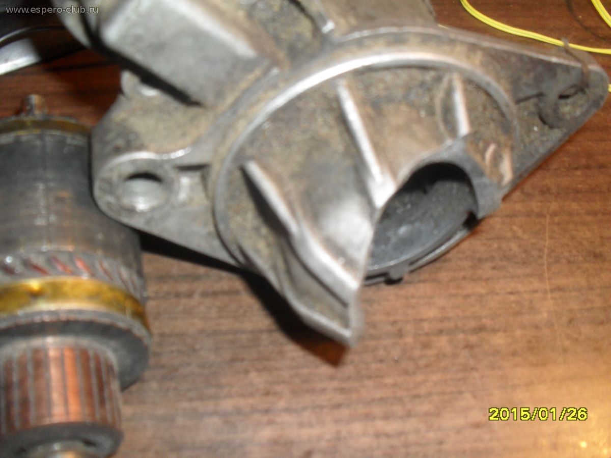

| Rubansan | Дата: Среда, 28.Янв.2015, 21:00:31 | Сообщение # 8627 |
| Yriy, беспонтовые они)) или покрайней мере мне не везет с ними )
| AiS | Дата: Среда, 28.Янв.2015, 21:00:38 | Сообщение # 8628 |
| с ушками у меня родной-хороший на подшипниках....а новый который брал (без ушек.как у тебя на картинках) на фтулках.
| Rubansan | Дата: Среда, 28.Янв.2015, 21:03:25 | Сообщение # 8629 |
| AiS, у меня, вот последний был на верхней крышке тоже подшипник , но его тоже убило ((( а сейчас стоит конструктор, свареная крышка, на ней втулка, и крутит ниче )) скрипит пердит, но заводит)
| AiS | Дата: Среда, 28.Янв.2015, 21:03:52 | Сообщение # 8630 |
| депо или делпо(так и написано сделано в корее)... стянут через ушки длинными шпильками с наружи.
| Rubansan | Дата: Среда, 28.Янв.2015, 21:06:00 | Сообщение # 8631 |
| AiS, чтобы удобнее снимтаь было чтоли сразу из ямы тока?) или ты про длинные шпильки которые стягивает сам корпус стартера?
| AiS | Дата: Среда, 28.Янв.2015, 21:07:07 | Сообщение # 8632 |
| Цитата Rubansan (  ) которые стягивает сам корпус стартера? ага про них.
| Rubansan | Дата: Среда, 28.Янв.2015, 21:11:24 | Сообщение # 8633 |
| AiS, понятно ) не ну мне уже надоело просто с этим стартером мучатся... или тут маховик мне уродует их, или это просто чистое совподение что у них постоянно бендикс сыпится и крышки колит у многих))
| AiS | Дата: Среда, 28.Янв.2015, 21:15:25 | Сообщение # 8634 |
| Цитата Rubansan (  ) что у них постоянно бендикс сыпится и крышки колит у многих)) крепиш криво может....(на 2 болта притягиваешь?)....или маховик.Добавлено (28.Янв.2015, 21:15:25) --------------------------------------------- что когда заводиш-двиг в обратку кидает?
| Rubansan | Дата: Среда, 28.Янв.2015, 21:17:35 | Сообщение # 8635 |
| AiS, а криво это как?) там подругому же никак ) сыграть там разница может 1мм ну может 2 максимум ) и дальше они намертво притягиваются )) поэтому я хз вариант с криво прикрутить невариант. я же не первый раз его снимаю и ставлю )) уже приспособился) с субботу тока два раза снял и поставил. потом в понедельник снял и собирал другой и наместо ставил )
| Yriy | Дата: Среда, 28.Янв.2015, 21:17:37 | Сообщение # 8636 |
| А что с маховиком то? Может рвет из-за выработки втулки в колоколе?
| AiS | Дата: Среда, 28.Янв.2015, 21:19:11 | Сообщение # 8637 |
| как говорил один мастер КАРБЮРАТОРЩИК...(не русской наружности). ЩелЧком.-ЩеЛчком. заводить надо
| Rubansan | Дата: Среда, 28.Янв.2015, 21:23:54 | Сообщение # 8638 |
| Yriy, ну нет нет ) в последнем небыло втулки в крышке, там был подшипник открытого типа . вроде как игольчатый ) маховик надо на днях сьездить посомтреть в яме. Добавлено (28.Янв.2015, 21:23:54) --------------------------------------------- AiS, щелчком я неумею) и кривого у нас нет)) если только его сбоку где нить заколхозить через крыло и колесо )

| kostroma21 | Дата: Среда, 28.Янв.2015, 21:32:12 | Сообщение # 8640 |
| Цитата Rubansan (  ) мне уже надоело просто с этим стартером мучатся... или тут маховик мне уродует их, или это просто чистое совподение что у них постоянно бендикс сыпится и крышки колит у многих) Чо ты всё гадаеш,проверить маховик при наличии ямы пол часа. Я 80000 проездил без забот на родном стартере...изделие вполне надёжное.У тебя же поломки обоих стартеров примерно одинаковые...тебя это не настораживает?Если с этим не разберёшся то вечно будеш работать на стартера...и новые ходить не будет. Искать по интернету по фотам...смех. У тебя "ведро наверное большое?...пара штук ещё уберётся?
