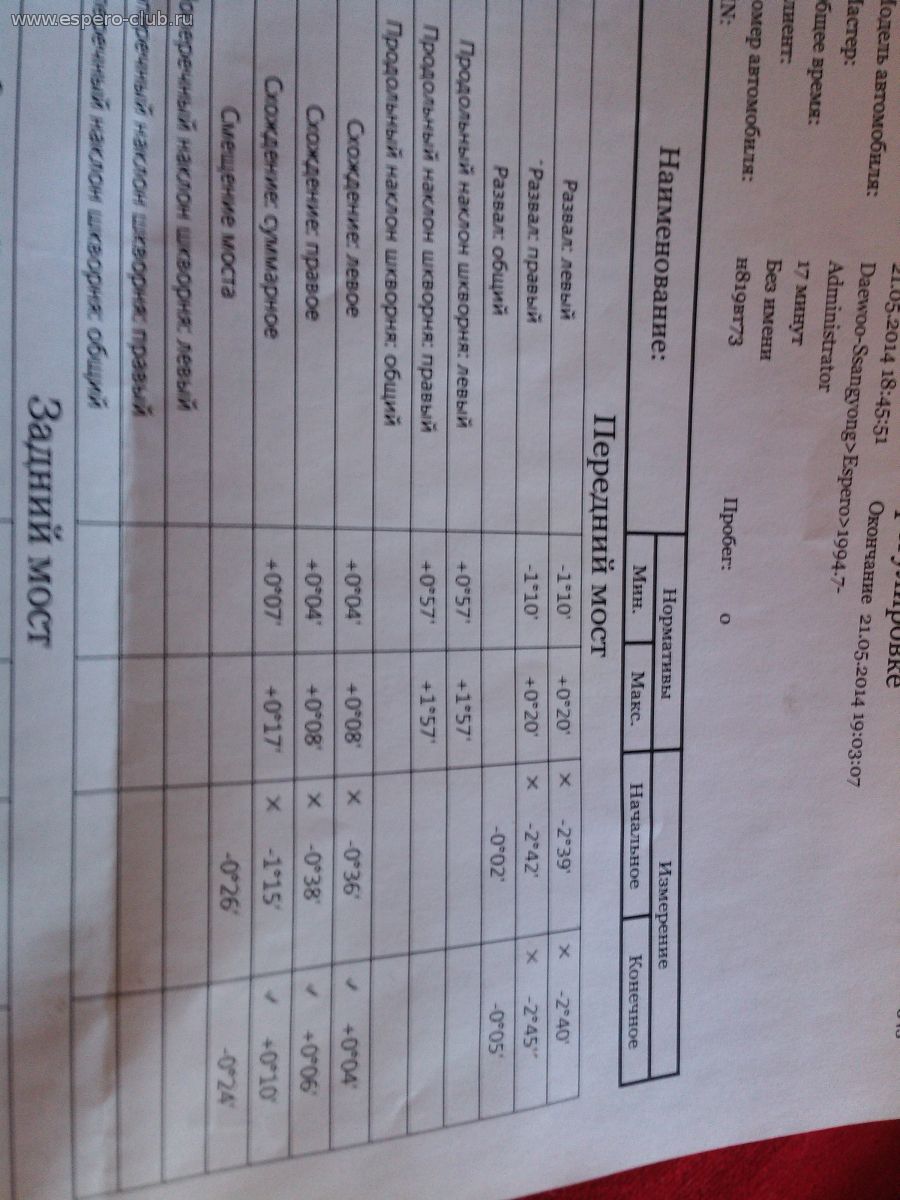

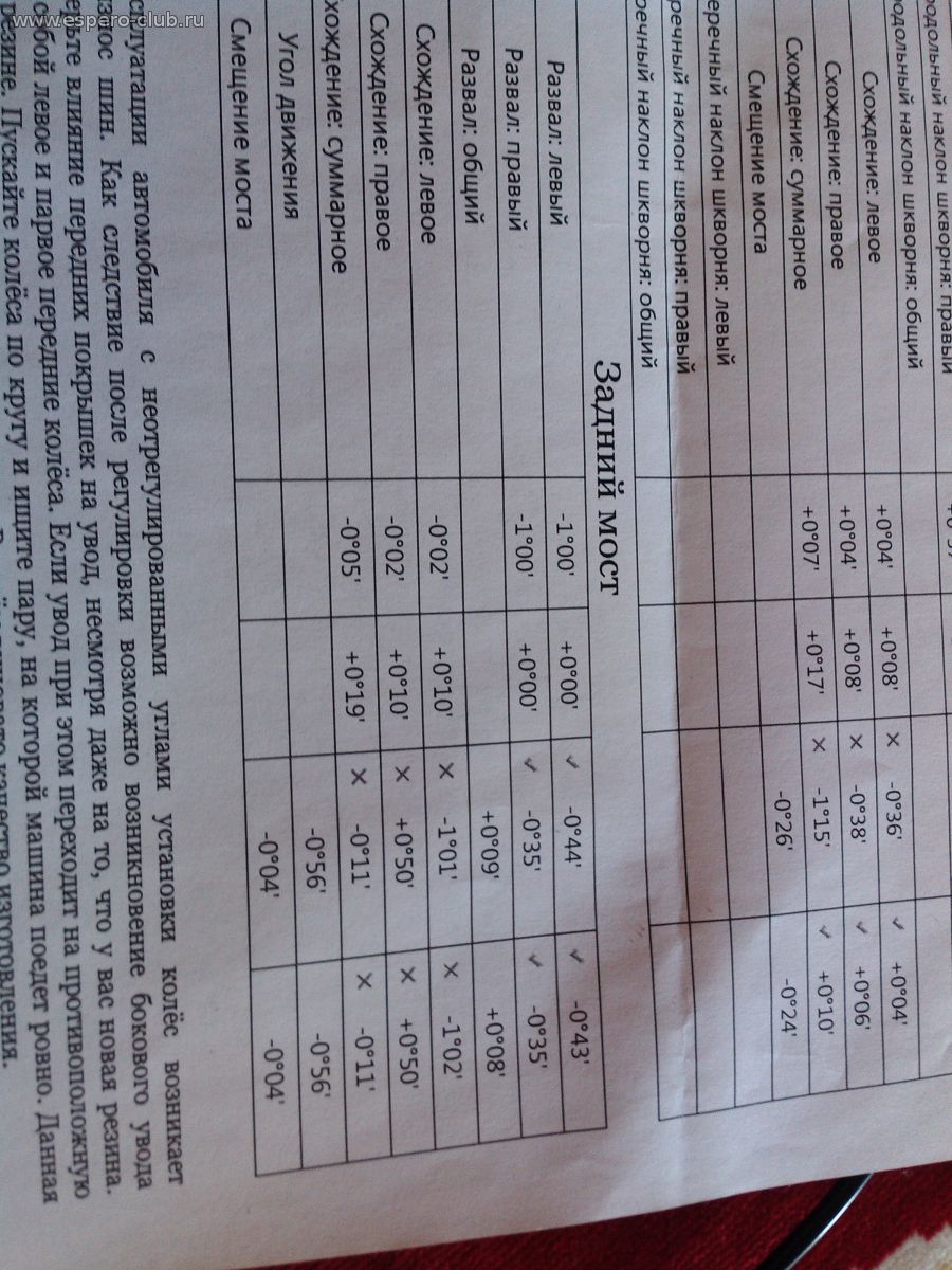

Всем привет, дачникам и рыбакам!))) забрал я машину с сто скажем так.... расточили они мне одну шаровую, левую.. поставили, сдвинули до предела, после заехали на развал... короче вроде руль он фиксировал прямо, а он ушел маленько левее... и еще сказали что идеально не получается мол одна тяга закисла в рулевой не откручивается... в общем думал все ништяг... сел поехал отпускаю руль а ее один черт вправо ведет (( что за хрень????((((((( пиндец нах... резина на передних новая! месяца нету им... но есть косяки я думаю трещина которая от стакана уходит , про которую я говорил недавно... а еще есть на диске литом по внутренней стороне вмятина... но они отбалансированы.... неужели всеровно из за этого уводит тачку, биения то вруль нет.. балансировка то вроде от биения делается... че еще делать то с ней??? всетаки лезтьи мерить самому все и выравнивать стаканы все эти сраные((( dry
а еще один плюс и один минус после сто... это ось выравнилась после проточки шаровой... теперь она практически горизонтально от внутренней и до наружней идет..
ну а минус это теперь при практической становки в накат, и повороте руля чуть левее идет какой то скрип... че это за хрень? она появилась именно вот после сто... че скрипит как думаете?? или покататся и пройдет?)) biggrin

kostroma21Дата: Среда, 21.Май.2014, 19:59:17 | Сообщение # 2835
Так и тянет потому что не смогли рулевой наконечник отрегулировать.
Ты бы сфотал трещину.
