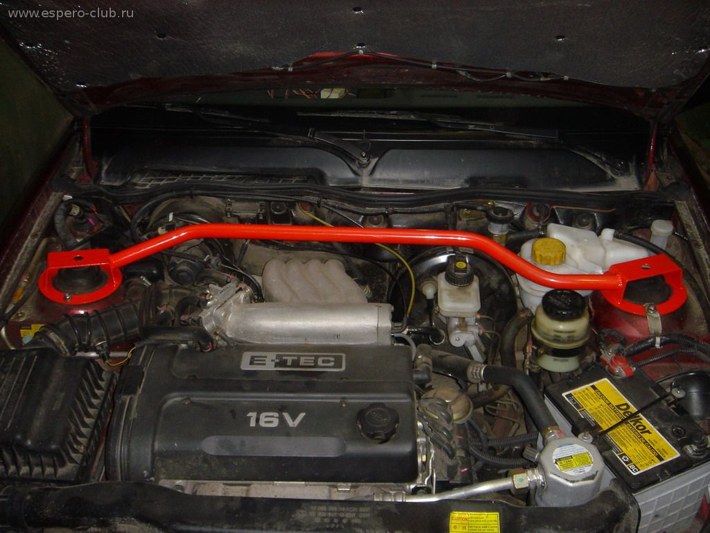

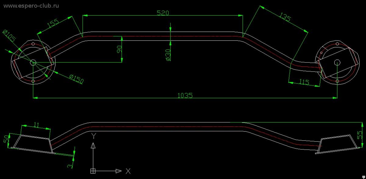

kostroma21Дата: Понедельник, 19.Май.2014, 22:53:34 | Сообщение # 2796
блин вот неудачник то я
Да ладно плакаться...может сразу и не оборвёт.Выгни скобу ,поставь над подшипником,закрепи за точки крепления подшипника...и катайся пока не рванёт.И рванёт не страшно...в капот не стрельнет...скоба не даст smile
Типа так smile

M_ESSIДата: Понедельник, 19.Май.2014, 23:26:58 | Сообщение # 2797
Сообщений: 249
Кострома, респектище за размеры! Тож буду делать такую штуку однозначно. Благо работаю на производстве. Хотя ошибку по высоте стакана он не выведет((
kostroma21Дата: Вторник, 20.Май.2014, 08:11:33 | Сообщение # 2798
Огорчу тебя...я не уверен что это распорка для эськи.Я её скачал просто как образец.Так что надо будет всё по месту прикидывать.Себе буду делать регулируемую.
M_ESSIДата: Вторник, 20.Май.2014, 09:09:36 | Сообщение # 2799
Сообщений: 249
Ну судя по подкапотному, все таки наша. С переключателем спорт-комфорт делать будешь?))

kostroma21Дата: Вторник, 20.Май.2014, 17:08:28 | Сообщение # 2801
Хотелось бы.
На нексию похоже.

M_ESSIДата: Вторник, 20.Май.2014, 18:19:45 | Сообщение # 2803
Сообщений: 249
точно, ща сравнил. ксюшевская... А жаль. все таки через резьбовое соединение не тот момент будет передаваться
kostroma21Дата: Вторник, 20.Май.2014, 18:44:48 | Сообщение # 2804
Резьбовое соединение нужно для того чтобы точно подогнать распорку...или надо всё очень точно делать,что в домашних условиях довольно таки сложно.И если есть увод верха стаканов внутрь то чуток его поправить.
С регулировкой проще smile
