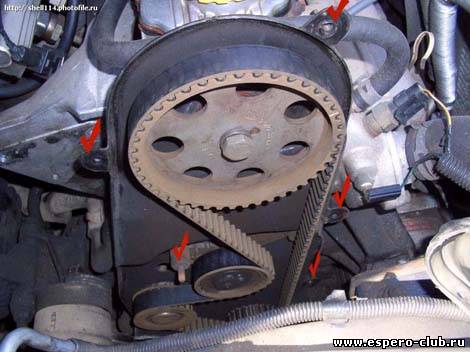

какой болт крутить на 15 ???
На него стрелка на фотографии показывает.

так шкив откручивать?
откручивать. С ним кожух ремня не снимешь, и метку на шестерне КВ не увидишь...

Цитата (AiS)
какой кранштэйн-ничо не понял
кронштейн, который держит генератор, и на нем же натяжитель этого ремня, если не хочется мучаться с роликом, можно открутить кронштейн, там 2 гайки на 15, и легко снимается, но с ямы
AiSДата: Четверг, 07.Фев.2013, 09:25:42 | Сообщение # 5238
ага уразумил....понял значит--- АГА
так если не проворачивать валы мож попаду?
с нижней меткой непонял я .

seven_1989Дата: Четверг, 07.Фев.2013, 09:26:08 | Сообщение # 5239
AiS, можешь не поворачивать, но после того, как ремень наденешь, нужно 2 раза крутануть распред, и метки должны сойтись...если будет нормальный свет (хотя бы фонариком посветишь), то метку на КВ найдешь без проблем

а помпа как -продлем нет-думаю мож прикупить что(ключик мож какой особенный) -пока на колёсах.

Прикрепления: 8911266.jpg (48.2 Kb)

Цитата (AiS)
почитал -там шестигранник какой то-(как на опеле помпа)?
помпа там тремя болтами под шестигранник(внутрений) прикручена, если не тичет/шумит то не трогай её! на валах метки, на верхнем полоска(смотрит вверх), на нижнем U-образная(смотрит вниз) видно её тока если снять шкиф кондишина!
а ремешок натягивать?
seven_1989Дата: Четверг, 07.Фев.2013, 09:58:57 | Сообщение # 5247
в ролике есть отверстие чтоб его сдавить, сдавливаешь, натягиваешь ремень, скидываешь штырь данный, хотя если помпу не менял, то поменять стоит, я 25 тыс. назад менял, когда менял ролик, натягивал именно так

AiSДата: Четверг, 07.Фев.2013, 10:01:47 | Сообщение # 5248
а помпой не крутил чтоль-помпа со смещением...именно ей и натягивать надо.
