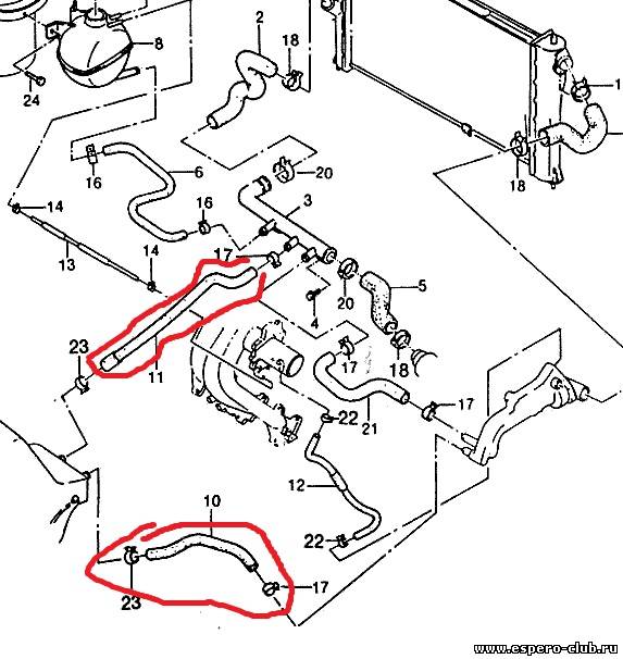

GENOZIDДата: Четверг, 07.Фев.2013, 17:50:05 | Сообщение # 5276
Сообщений: 516
kostroma21, Воть
Прикрепления: 3770715.jpg (109.9 Kb)
YriyДата: Четверг, 07.Фев.2013, 17:51:51 | Сообщение # 5277
Тюбик - на покило. smile
GENOZIDДата: Четверг, 07.Фев.2013, 17:53:08 | Сообщение # 5278
Сообщений: 516
Я то вместо №10 №6 выгнул в неестественное положение (Был новый запасной) вот ещё со стороны печки диаметр оказался чуть меньше патрубка,
Герметика посочнее и хомут потуже, но хотелось бы спать спокойно biggrin
kostroma21Дата: Четверг, 07.Фев.2013, 18:05:04 | Сообщение # 5279
GENOZID, Я так понимаю эти патрубки идут на печку?У него подкапотное вроде всё на месте...по себе знаю когда радиатор печки менял эти два патрубка еле снял...крепко они прикипают.Я их только со стороны салона смог снять тонкой длинной отвёрткой от трубок радиатора отрывал.
Эти патрубки на 16мм.
