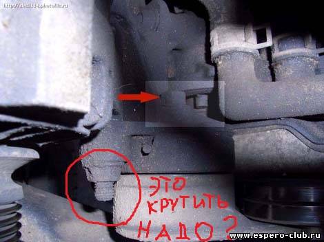

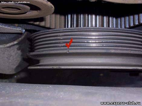

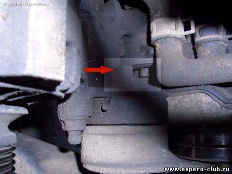

AiSДата: Четверг, 07.Фев.2013, 08:59:14 | Сообщение # 5231
пойду щас грм менять с роликом -есть вопросы????
зачем шкив откручивать? что с ним не вылазит?
какой болт крутить на 15 ???
а шкив я потом наместо правильно поставлю??? метка та на нём??? а я его сниму-или его по другому не воткнёш??

seven_1989Дата: Четверг, 07.Фев.2013, 09:04:24 | Сообщение # 5232
кожух ремня ГРМ, болт под насосом ГУРа, откручивается тонкой головкой, я снимаю кронштейн с ним, с ямы
именно, не боись smile главное метку шкива с меткой выставления механизма ГРМ не перепутай biggrin
AiSДата: Четверг, 07.Фев.2013, 09:11:42 | Сообщение # 5233
Прикрепления: 1665864.jpg (65.6 Kb)
seven_1989Дата: Четверг, 07.Фев.2013, 09:13:07 | Сообщение # 5234
ну это помоему нижний болт генератора...а тот болт изнутри, открутишь насос, нащупаешь со стороны впускного коллектора
Сообщение отредактировал seven_1989 - Четверг, 07.Фев.2013, 09:14:32
AiSДата: Четверг, 07.Фев.2013, 09:16:19 | Сообщение # 5235
какой кранштэйн-ничо не понял
Цитата (seven_1989)
именно,
так шкив откручивать?...на опеле так ремень вылазит-не надо шкив крутить...
