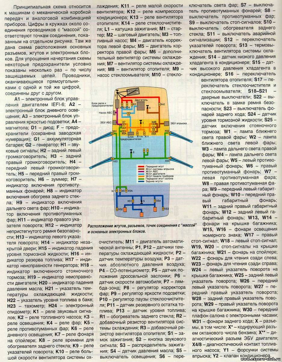

xMIKxДата: Среда, 06.Фев.2013, 20:59:00 | Сообщение # 5218
Сообщений: 1769
Цитата (Shef161rus)
теперь я вообще в ахере где рыть,завтра полезу звонить проводку
не паникуй! релюхи стоят в блоке предов под капотом, на крыле за акумом, на крышке все написано, тока по ангельски! схему тебе Андрюха расписал, датчик сдергивать двухконтакный, он для мозгов, без него должна включаться высокая скорость винтилятора! найди елюху и померяй напряжение на контактах!

[P.S]ещё бы найти реле которое отвечает за включение карлсона
Добавлено (06.Фев.2013, 21:04:17)
Цитата (xMIKx)
не паникуй!
сорри! пропустил! значит сначала фишку скинуть с термостата а потом релюхи смотреть?
