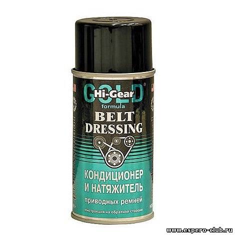

Всем привет был свист в районе ремня генератора.Заменил ролик натяжителя ремня а свист не прекратился.Характерно то что чем больше ослабляешь ремень(путём надавливания ролика вниз)тем больше скрипит.Вопрос ремень под замену?

yuryespero078Дата: Воскресенье, 26.Янв.2014, 20:40:07 | Сообщение # 15
Сообщений: 245
Попробуй вот это
Прикрепления: 3746063.jpg (31.5 Kb)
