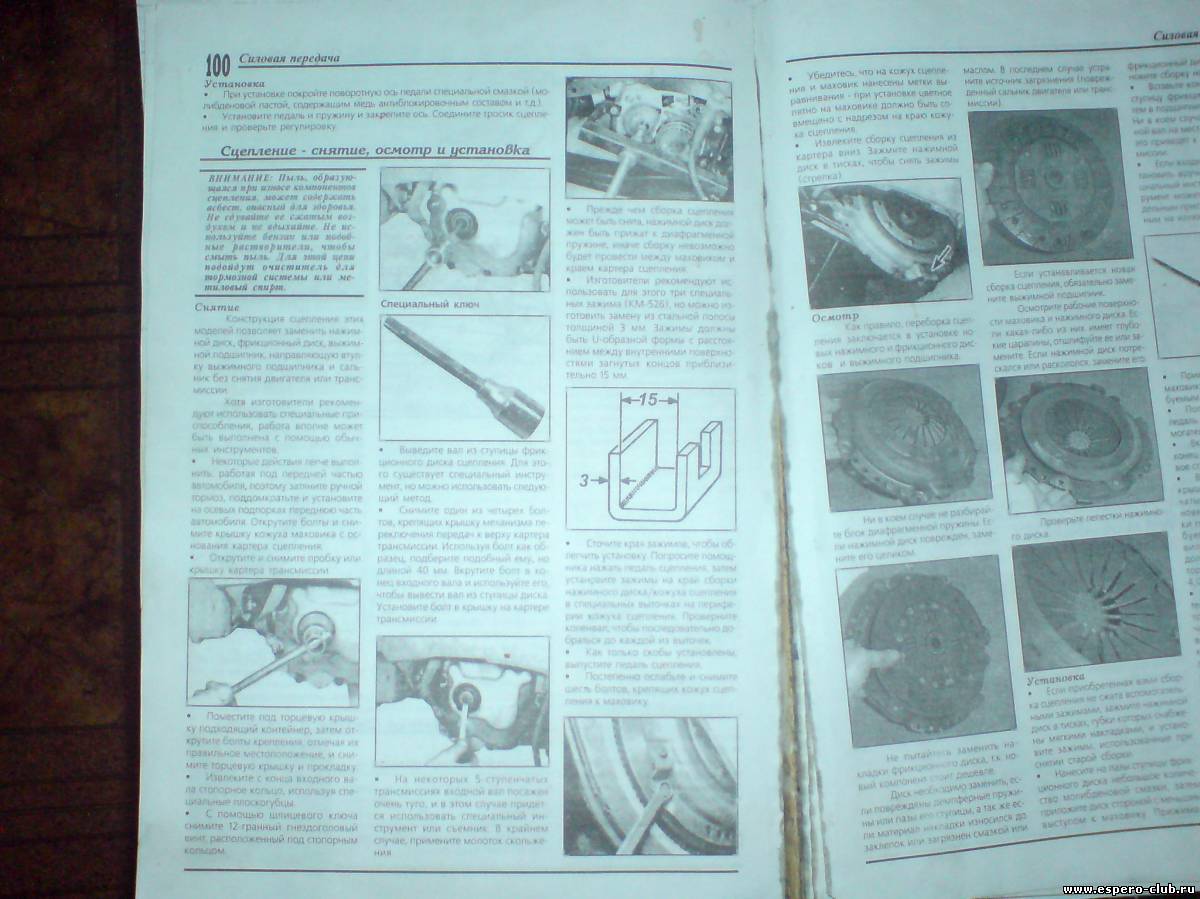

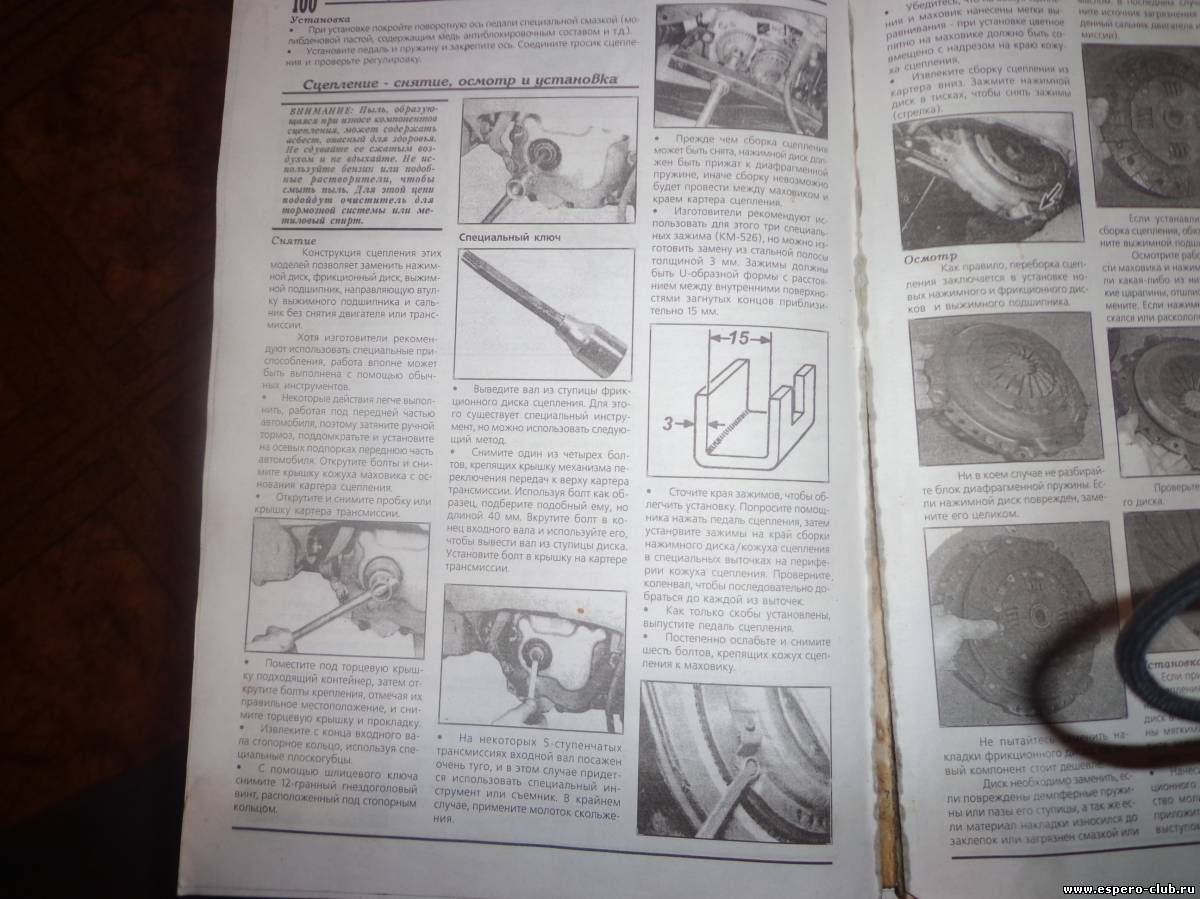

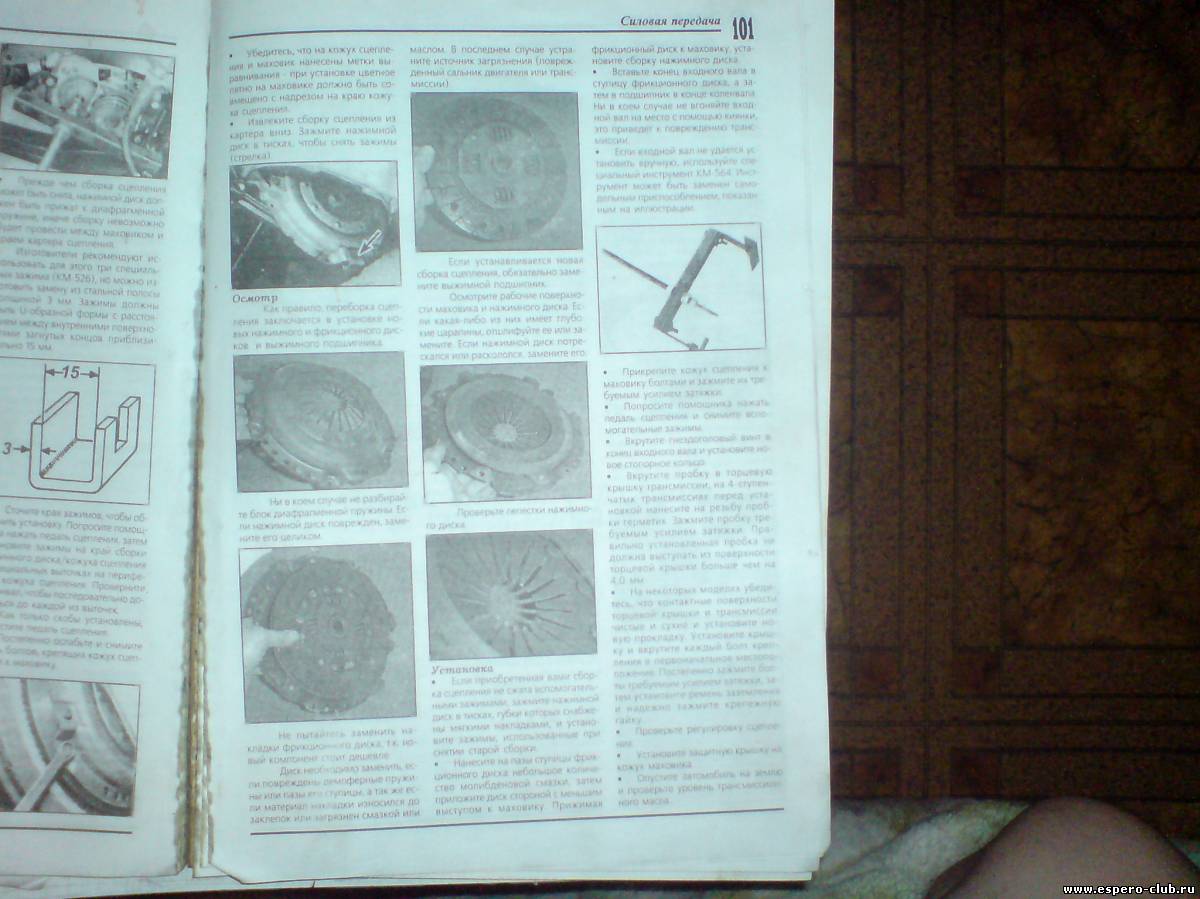

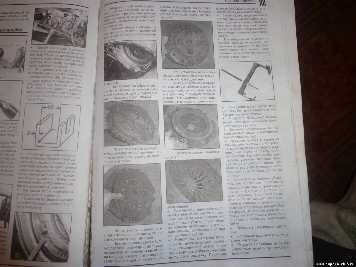

kostroma21Дата: Среда, 15.Май.2013, 20:54:53 | Сообщение # 54

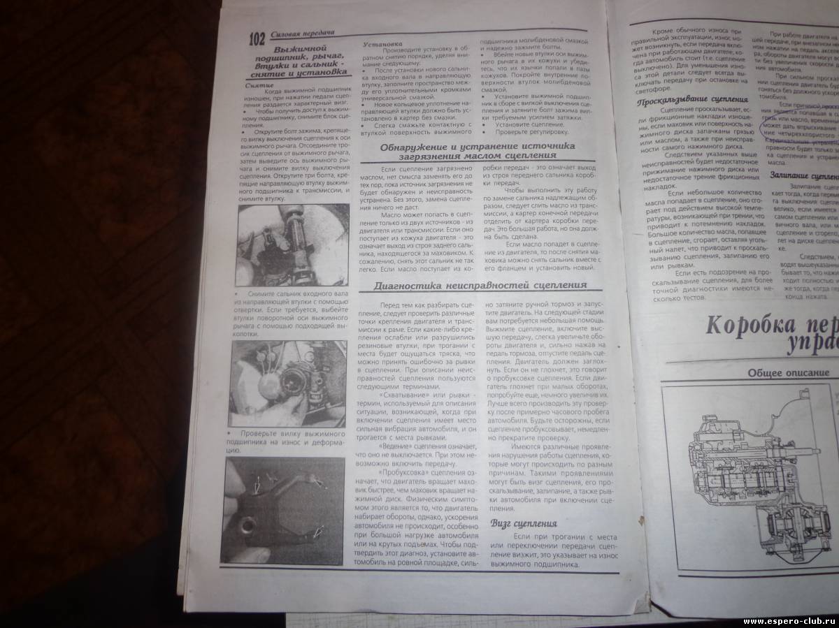

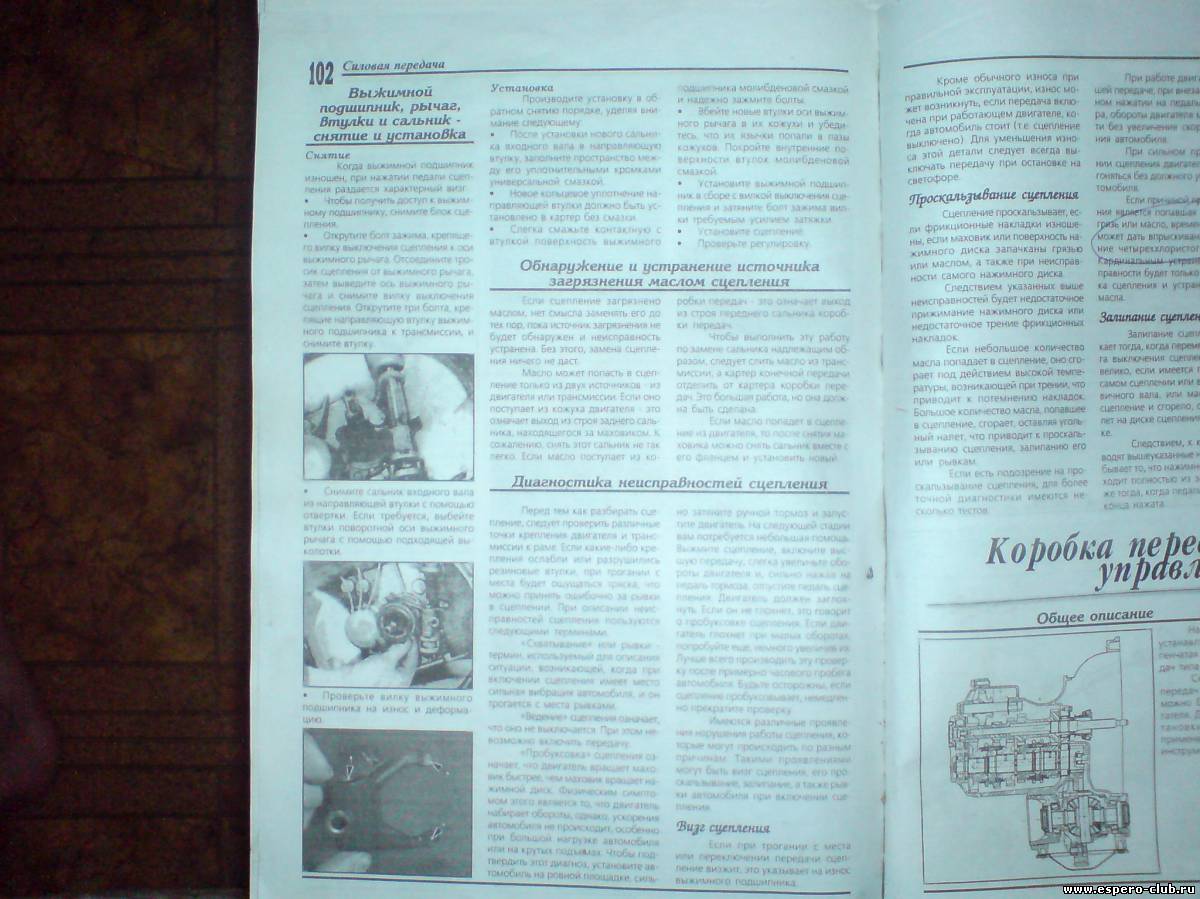

пока только так...фоты с телефона.Дочка придёт попробую фотиком сделать...наверное получше будет.
Инфа из этой книги...повыгорела за 6лет на заднем стекле biggrin
Прикрепления: 7837438.jpg (118.5 Kb) · 5414135.jpg (109.7 Kb) · 8399913.jpg (126.0 Kb) · 8722269.jpg (99.2 Kb)

kostroma21Дата: Среда, 15.Май.2013, 22:51:17 | Сообщение # 55
Хреновый из меня фотограф biggrin
Прикрепления: 9533069.jpg (121.7 Kb) · 6016643.jpg (126.6 Kb) · 5301630.jpg (127.6 Kb)

kostroma21, А не подскаждшь что за книга такая , издание , год выпуска ? Может найду у себя !
У меня компа нет , только мобила , а с неё ни хрена ни видно ! ! !
Хорошая литература всегда пригодится ! wink biggrin

kostroma21Дата: Четверг, 16.Май.2013, 08:08:36 | Сообщение # 57
С.Афонин.DAEWOO ESPERO.
Бензиновые двигатели:1.5:1.6:1.8:2.0л.Ремонт в дороге.Ремонт в гараже.Практическое руководство.
Батайск,"Сверчок Ъ", 2005г.
Издательство "Сверчок Ъ", 346880, Батайск, Ростовская обл. ул.Ушинского, 14

Болтик на 7 нужен чтобы выдернуть первичный вал.Я подобрат болтик стягивающий половинки картера моторолера Вятка...подошёл отлично.
Про ключ уже и не помню smile
