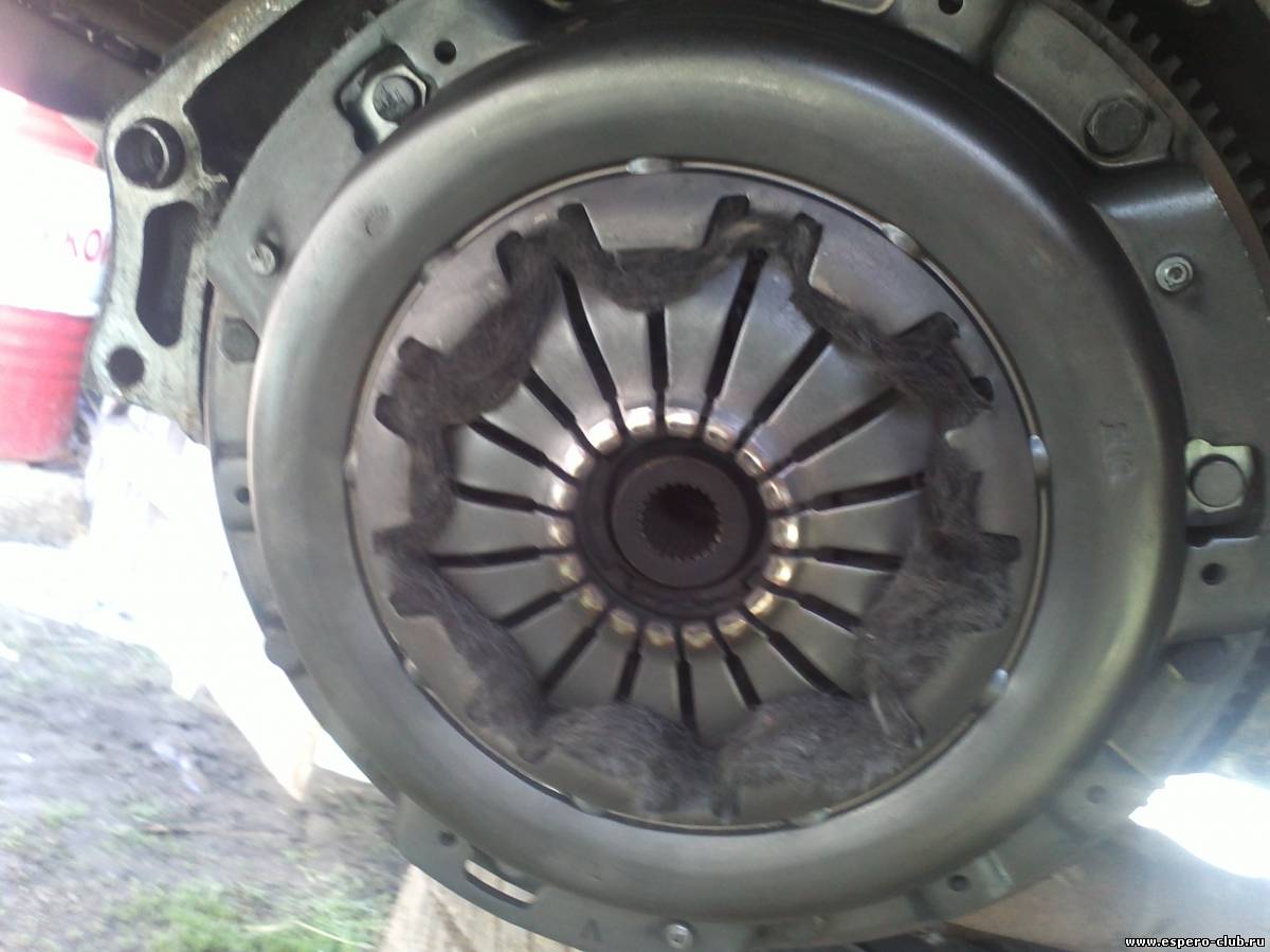

поставил диск сцепления от нексии 16чика....корзину оставил старую так как на ней не выработки ни каких либо других изъянов не нашлосьзаменил сальник и выжимной....теперь над походу снова снимать...буксует просто зверски....на первой еще ничего вроде а дальше просто ездить стыдно...не тянет...тольк тахометр прыгает...короче как на убитом диске....немогу понять в чем проблема....у рычага(который вилку с выжимным держит появился свободный ход сантиметров 15((((педаль почти на коврике так как если чуток подтянуть тогда на первой проблема будет даже тронуться...может вилку изогнуло? или у корзины лепестки перегрелись?хотя на корзине нет симптомов перегрева...фото когда снимал корзину и старый диск...

Dr73Дата: Вторник, 14.Май.2013, 08:55:27 | Сообщение # 29
Сообщений: 150
Что за войлок между лепестками и корпусом корзины?
902три55три8три1
PIRANIAДата: Вторник, 14.Май.2013, 19:21:48 | Сообщение # 30
Сообщений: 27
ЭТО диск сцепления так размотало))))
