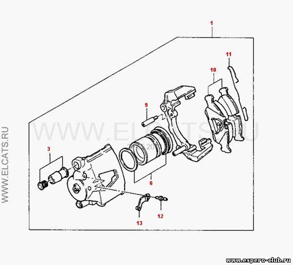

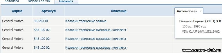

Хочу заказать себе колодки и перед и зад, а то ездить с горящей лампой Brake как то нехорошо.Посмотрите пожалуйста правильно я выбрал в экзите или нет? и что такое комплект? это значит на 2 колеса или на одно?
Прикрепления: 8703604.jpg (79.8 Kb)

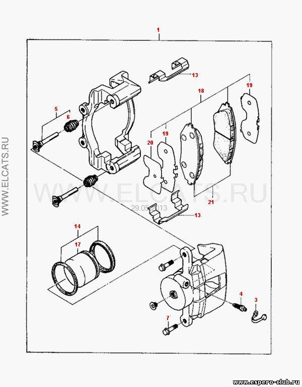

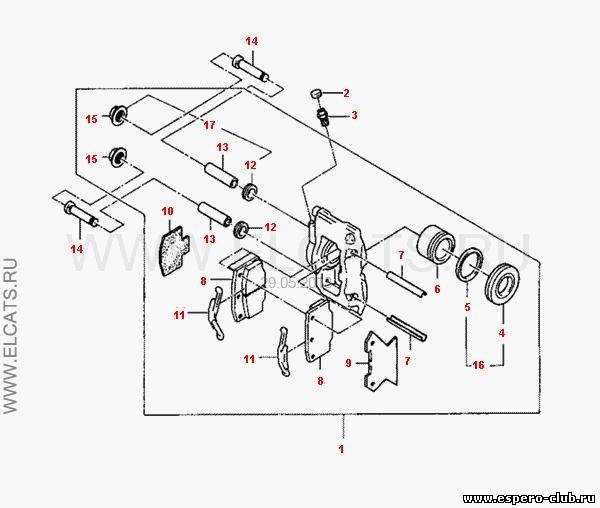

PahelloДата: Среда, 29.Май.2013, 05:51:36 | Сообщение # 13
Коляныч, 3 вида колодок на Эсперу ставили! Какие опели? Тем более "не помню какие"?
Вот картинки, с какого опеля посоветуешь?
goddy11, Пока сам свои колодки не увидишь, никто не скажет какие покупать!
У меня стояли второго типа...
Прикрепления: 7754461.jpeg (54.6 Kb) · 6088767.jpeg (33.3 Kb) · 7963270.jpeg (34.9 Kb)

NafigДата: Вторник, 04.Июн.2013, 15:11:26 | Сообщение # 15
Сообщений: 158
тож стояли второго типа,но купил колодки с первого рисунка. с помощью шлифмашинки встали на ура. как доберусь до гаража сделаю фото
