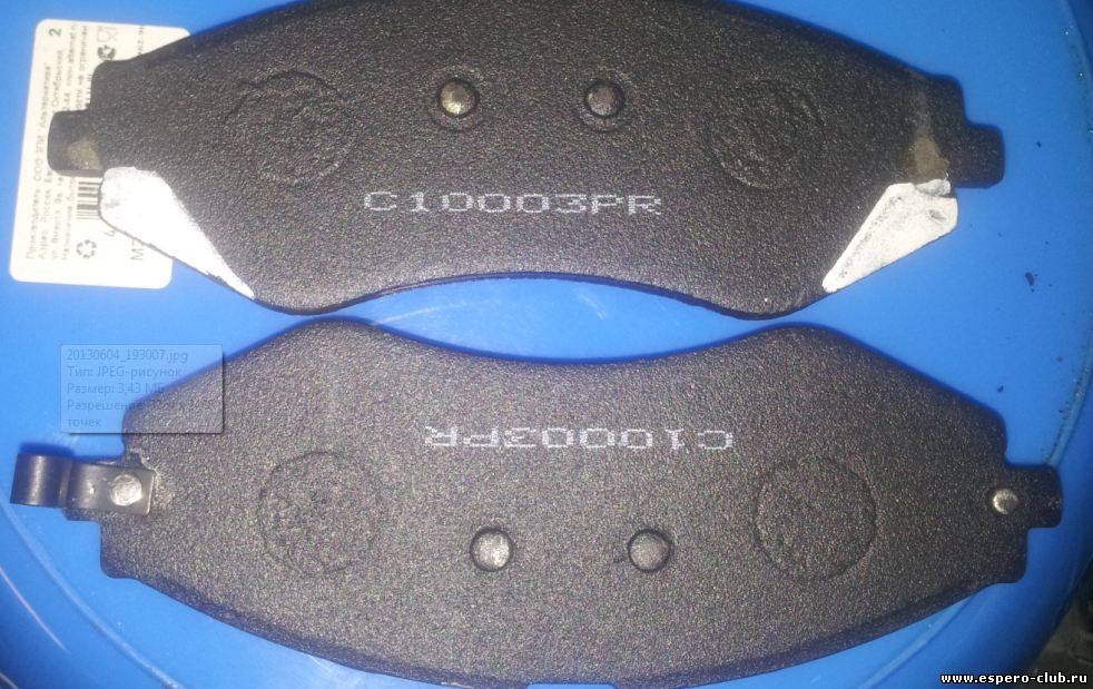

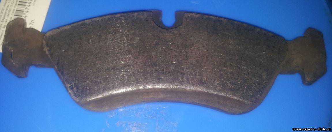

NafigДата: Вторник, 04.Июн.2013, 22:19:33 | Сообщение # 19
Сообщений: 158
изначально стояли такие, но терь ставлю такие
Добавлено (04.Июн.2013, 22:19:33)
белой краской отмечена та зона которую отрезаю
Прикрепления: 8375571.jpg (64.4 Kb) · 4938481.jpg (134.9 Kb)
КолянычДата: Среда, 05.Июн.2013, 05:18:56 | Сообщение # 20
Сообщений: 967
Nafig,
А в чём фишка с отрезанием ?! cry
Зачем весь этот колхоз ??!
Не проше-ли поставить родные ! ! ! wacko
PahelloДата: Среда, 05.Июн.2013, 08:22:44 | Сообщение # 21
Nafig,
А нафиг это надо?
Те колодки что на первом снимке, в них ещё паук есть, который в поршень вставляется. Твои обточенные колодки не брякают на кочках?
Ну и шутки у вас с тормозами.....
Добавлено (05.Июн.2013, 09:07:44)
Один от таза ходовку крепит(петрович 79),другой колодки пилит.Не дай бог что нибудь отломится на ходу при таком колхозе,иль заклинит.Но все равно герои biggrin простых путей не ищут....
Добавлено (05.Июн.2013, 09:10:35)
А зачем он?Эти дураки инженеры лишнюю з.ч. придумали.Нахрен она там не нужна... biggrin biggrin

на фото нижняя колодка для R13 диска,а родная для R14, думайте сами, которая будет тормозить лучше
