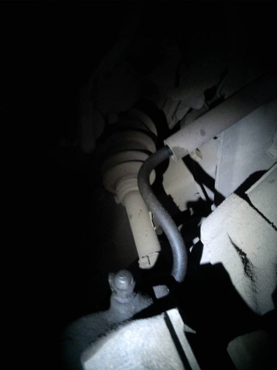

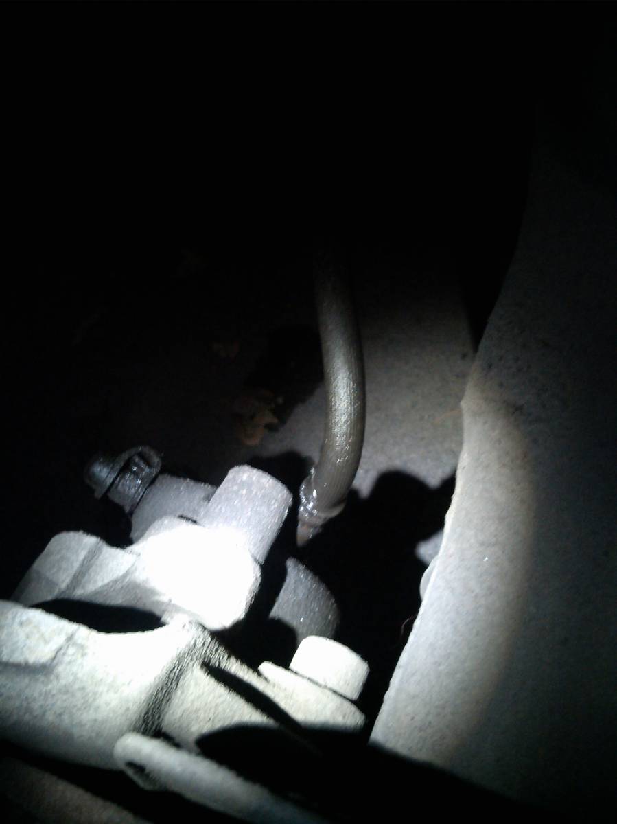

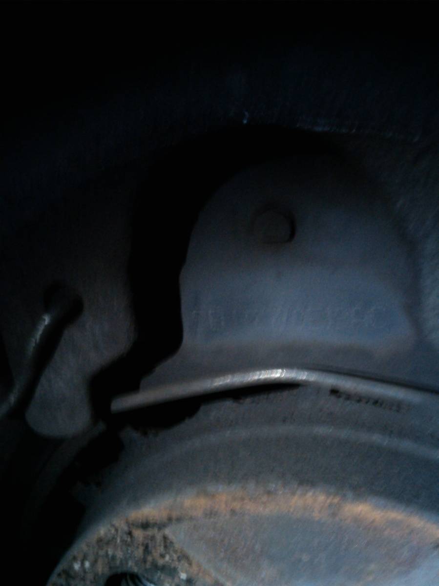

Начала мигать лампочка Break. (на самом деле давно уже мигала) Зачесался только сейчас, когда появился скрипо-скрежет с права при сильном торможении. Глянул - пора менять колодки. К тому же неожиданно почувствовал провалившуюся педаль тормоза, схватывающую лишь в самом низу.
При незаведенной машине педаль жесткая и проваливается только при заведенной машине. В бачке жидкость есть.
На следующий день обнаружил лужицу под левым передним колесом, забрызганную изнутри арку и маслянистую жидкости, стекающую по левому пыльнику-защите. Сняв колесо увидел мокрую трубку, подходящую к суппорту.
А теперь вопрос: какие колодки брать, сколько брать? (по одной или комплектом) и как найти эту трубку? Есть ли она отдельно от суппорта, тут http://www.elcats.ru/daewoo....498d1be под номером 6 это он и есть?

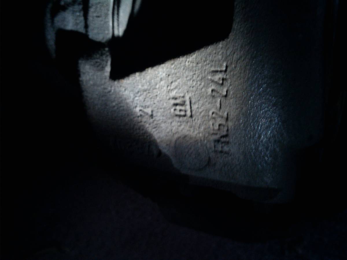

Зная что существует три типа тормозов, уточню что на суппорте написано FN52-24L. Ростовчанка с акпп, 2.0л, без АБС
Нужно ли подбирать их чтобы были под датчик износа?

Alex_svk, Датчиков износа на колодках у нас нет. А лампочка мигает от того что колодки стали - тоньше, поршни из суппортов выталкиваются - дальше, жидкости на это требуется - больше, при нажатии педали срабатывает датчик уровня в бачке, вот и весь фокус -своеобразный датчик износа smile Колодки наши вот-они - http://www.exist.ru/price.aspx?pid=2C40599A&sr=33&Cat=Daewoo Я-бы посоветовал Sangsin. Серьёзная корейская компания которая собственно и выпускает колодки устанавливаемые на конвейере почти на все корейские автомобили. И собственно они и являются для наших авто оригинальными. И по цене вполне демократично! А шланг поменяй обязательно ибо не шутка это совсем, лопнет где-то в дороге и залезай на эвакуатор, если цел ещё останешся! sad

спасибо. тоже так и подумал что из-за износа колодок уровень жидкости опустился. смутил просто каталог экзиста http://www.exist.ru/cat/TecDoc/Cars/Daewoo/1303/58800003
А шланг буду менять по любому. Сейчас машина на приколе. Не хочу чтобы вся тормозуха вытекла, да и рисковать не хочется
У тебя, как и у большинства, тормозная система Ate-Teves. На экзисте это вторая группа (С-Type).
Нет, под номером 7 она - 96212323. Бери лучше оригинал, 350 рублей всего.
96179487 уже не доступен для заказа
96179488 - есть в экзисте в одном экземпляре без аналогов, 350р
96212323 - и под номером 6 и под номером 7. Его и заказал
