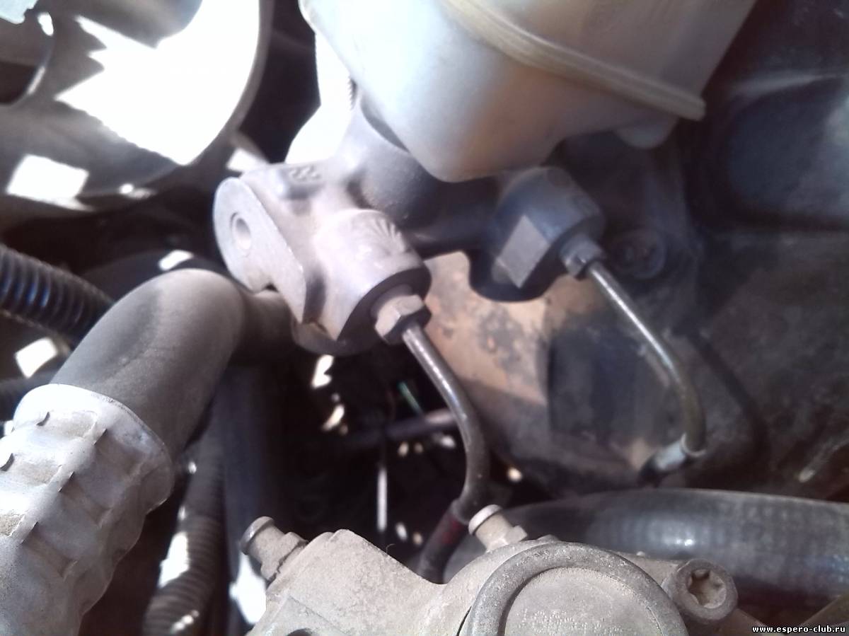

КолянычДата: Среда, 23.Окт.2013, 11:27:27 | Сообщение # 190
Сообщений: 967
Здравствуйте Всем!
У меня тоже проблема с задними тормозами,но дело в том,что машинка Корейской сборки,с АБС(отключен)!Гл.тормозной цилиндр не такой как на Ростовских машинках,диаметр 22 мм,дозаторов нет,выходят из него 2-е трубки!
Может кто сталкивался с подобной системой,подскажите как улучшить эффективность торможения !!!
КолянычДата: Пятница, 25.Окт.2013, 06:13:14 | Сообщение # 191
Сообщений: 967
Вот такой главный цилиндр!
Прикрепления: 3960430.jpg (76.4 Kb)
Сообщение отредактировал Коляныч - Пятница, 25.Окт.2013, 06:16:15
YriyДата: Пятница, 25.Окт.2013, 08:19:18 | Сообщение # 192
Коляныч, А что это у тебя штуцера для прокачки с баклуши торчат?. Блок АБС тоже прокачивается?
КолянычДата: Пятница, 25.Окт.2013, 08:51:27 | Сообщение # 193
Сообщений: 967
Yriy, Да,АБС тоже прокачивается !
Только толку нет!Прокачивал,как было так и есть! sad
Может кто знает как энту хрень до ума довести ???
GIZДата: Пятница, 25.Окт.2013, 15:29:47 | Сообщение # 194
правильно прокачать.
КолянычДата: Пятница, 25.Окт.2013, 17:13:09 | Сообщение # 195
Сообщений: 967
GIZ, Поделись если знаешь!!! wink
